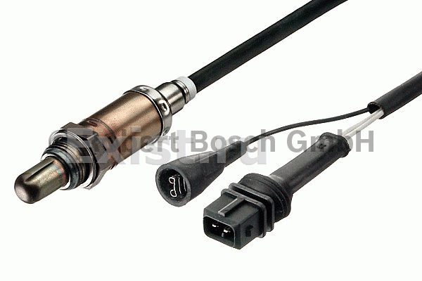

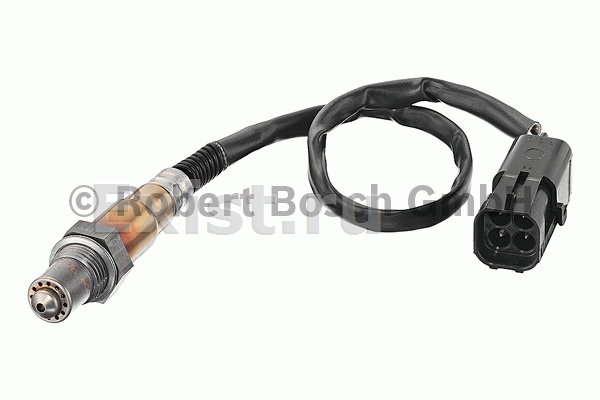

така не очень по причине другого расположения заборных отверстий. Сравните на картинках. Основываясь на собственном опыте, скажу что, работать будет, но не совсем верно, медленне будет реагировать на изменение состава смеси, что является довольно критичным параметром. Как вариант, переделать посадочную гайку так, чтобы стояла под углом к направлению потока выхлопных газов, заборником в сторону двигателя. Хотя, для древнего моника это и не столь критично, пожалй. Ну и не забываем про то, что на вазовской 4 провода, серый надо будет куда-то на массу кинуть.

Найдите 10 отличий между фото (лямбда фиат) Пустынникова и этими-

Если по фото они одинаковы включая разьёмы (вопрос в длинне проводов но лень лезть смотреть) то может стоит разобраться с тех. характеристиками лябды Ауди, а не ближайшего родственника которым становится каждый ФИАТ-ТАЗа?

а не надо искать десять отличий, достаточно одного: длинна проводов. На Bosch 0 258 003 508 (Audi и пр.) - 506мм, а на Bosch 0 258 003 957 (Fiat и пр.) - 1236мм. Так что фиатовский на ауди без переделок станет без вопросов, а вот наоборот - фиг, провода наращивать придется. Теряется весь смысл покупки зонда с родной фишкой, проще универсальник купить, там у Боша очень классный соединительный разъем
