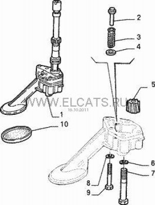

Маслонасос такой конструкции весьма не идеален.
И хотя я взял картинку тут http://www.elcats.ru/alfaromeo/Parts.aspx?Model=W6&Group=103&SubGroup=1&S=00&Unit=1

Литры маслонасоса, дырочки, маслофильтр.
А что происходит потом, после маслофильтра?
