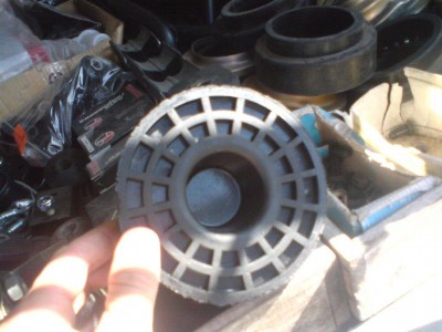

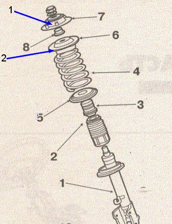

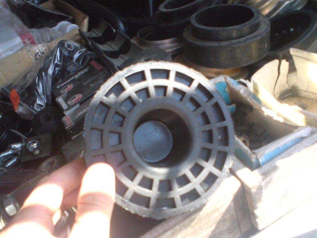

На базаре видел такие штуки.
Можно их поставить?
Куда лучше лепить на пружину(на рис. 2) или между кузовом и опорой(на рис.1)?

я с резиной жигулёвской тоже по первой баловался -раздавливает её и вылазить начинает,трёт отбойники и пыльники,надо менять раз в год.Брал средние и ставил под пружину---тебе не советую,машина жёшче становится а высота прежняя.Учился ездить аккуратно,но в итоге понял что надо менять пружины,поменял и перед и зад,но назад пришллось еще подложить текстолит,резину нельзя будет стойка на поворотах шататься в стороны-гулять развал.ищи чтото твёрддое может даже металл.У меня на заводе остались еще 2 заготовки,но вынести уже не могу-прижали сильно,метинвест мать его.

Между кузовом и опорой и полюбому твёрдый материал...посмотрите на алюминевые кольца от Ваз 08-09 может подойдут,с небольшой доработкой!?

Между кузовом и опорой это нахлобучивание авто на подвеску.
Дохлые пружины как были, так и остануться.
Энергоемкость подвески не увеличиваеться.
Значит при нагрузках как сжимались до отбойников, так и будут.
Пока отбойники не расплющатся и выплюнутся.
Следующим шагом прикончаться амортизаторы. Клюнут внутри до разбития клапанов.
Лепить надо (на рис. 2).
А вот как это толково реализовать, что бы не сползало, это другой вопрос. К чашке ведь можно и направляющий ободок приварить.
Из личного опыта борьбы с 1986г.
Были сильно повреждены отверстия в верхних упорных чашках
и вдребезги порваны верхние опоры. Мои в конструктиве были похожи на восьмерочные.
Отверстия лечил приваркой шайбы с амортизатора жигуля,
а опоры применил передние с ваз2110.
Вместо текстолита в принципе можно и фанеру применить. Laughing
Проолифить и пару раз подтянуть гайки в процессе эксплуатации.

Полный бред!Речь идёт не о жёсткости пружины,а просто о высоте подвески!
Кто хочет иметь проблемы с стаканами тот может использовать и фанеру-это дело каждого!Здесь некто некого незастовляет!

не парься а делай как я,не ставь резину и дерево,будет гулять или раздавит
Я так понял у тебя до отбоя далеко ?Нужно просто поднять машину ? будешь увеличивать жёсткость - будет трясти,а подложиь между кузовом и стойкой сохранишь энергоёкость и мягкость подвески и станет выше.

Резинка на пружине жесткость самой пружины совершенно не увеличивает, а всего лишь увеличивает длину и соответсвенно рабочий ход. Вот это и будет энергоемкость.
То есть компенсирует старческую просадку.
На старых рекламных фотках осанку авто отлично видно и я
почему то уверен что между стойками и опорами проставок нет.

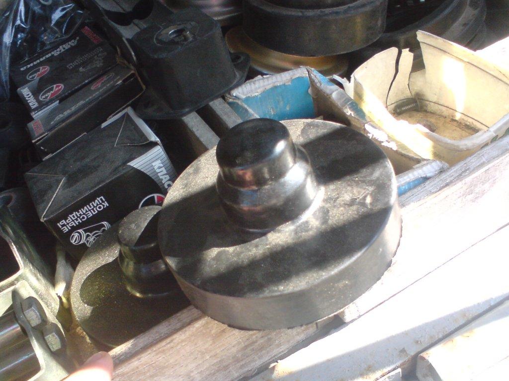

отбойник на шток подобрать можно?
2108 раздавит?
