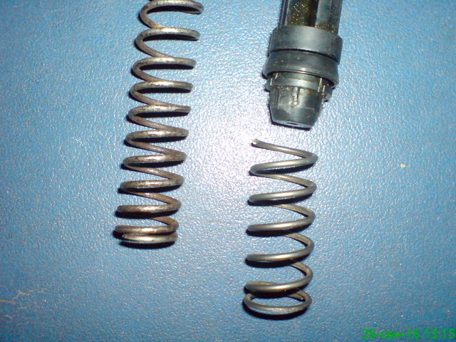

C пружинами не так все просто. Вся проблема в том . чтобы не встретить поршень с крестовиной упора пружины внизу цилиндра. Когда лопнула моя пружина ,я сжал ее куски до упора и получил 1.8 см. От этого и отталкивался в поисках новой. Старая пружина : Толщина витков 1.5 мм, расстояние между витками 5 мм , длина 6.5 мм , внутренний диаметр 12 мм. Новая пружина : толщина витков 1.5 мм , расстояние между витками 3 мм , внутренний диаметр 11 мм . Чтобы подогнать размер , подсчитываем и подгоняем , в моем случае длина 6 мм , ну и про упругость не забываем , чем больше упругость пружины , тем больше ее ресурс. Ну а про встречу , поршня с пластиком крестовины упора пружины , думаю про лопнувший цилиндр . На фото видно не совпадение витков , но упругость новой больше .

Размеры пружины можете написать , или откуда взять. Или в личку.

длина 6.5см, диаметр пружины 15мм, диаметр проволоки 1,4мм, количество витков-11.
