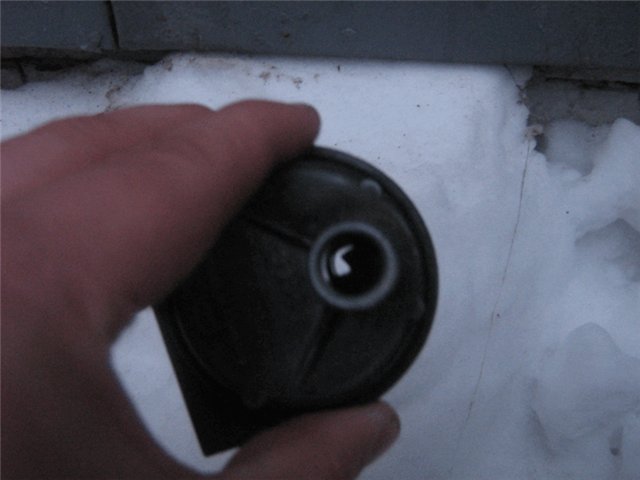

СообщениеДобавлено: Вс Май 22, 2011 18:02    Заголовок сообщения: Ответить с цитатой
Я это перечитал но не нашол

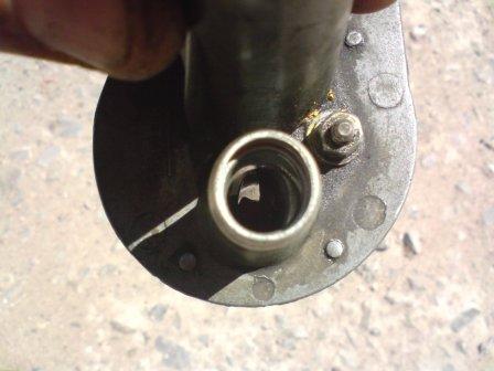

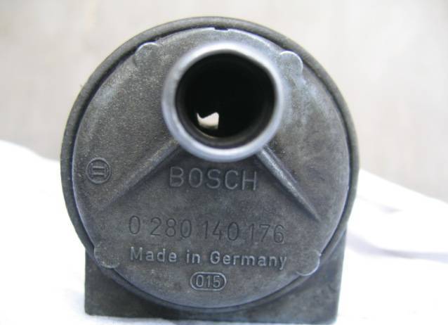

СообщениеДобавлено: Вс Май 22, 2011 18:59    Заголовок сообщения: Ответить с цитатой
Такую фотку нашел,Такой должен быть, но у себя такого не вижу

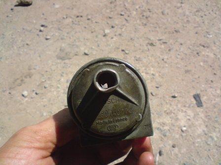

СообщениеДобавлено: Ср Май 25, 2011 23:18    Заголовок сообщения: Ответить с цитатой
Нашол! Вот такой просвет на холодном.Промыл бензином,подвигал заслонкой и поставил назад,по дороге домой на хх на глохла,
хх повысился немного на холодном

СообщениеДобавлено: Ср Май 25, 2011 23:54    Заголовок сообщения: Ответить с цитатой
НашЕл!!!!))))))"По дороге домой" клапан уже закрыт и не при делах.

СообщениеДобавлено: Чт Май 26, 2011 07:52    Заголовок сообщения: Ответить с цитатой
на горячую хх регулируется винтом в верхней части дроссельки
клапан этот только для запуска холодного мотора и поддержания хх пока не прогреется

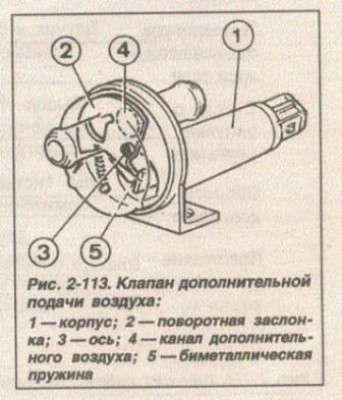

Эта штука называется клапан дополнительной подачи воздуха.
Именно так он и должен быть открыт...
