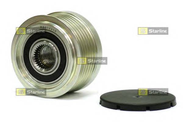

Вместе с машиной ко мне попала её бельгийская сервисная документация. В ней прописаны все номера узлов и агрегатов. Похоже, что я первый, кто снимал генератор. На стяжных винтах корпуса стояли оттиски пломб из какого-то полимера, а гайка, которая контрогаит шкив на валу генератора, явно не знала, что такое гаечный ключ или головка. Если никто не менял шкив и не разбирал генератор, скорее всего, что его и не снимали.
В каком-то старом мануале еще и читал, что первые авто (моя выпущена в июле 2001г, а производство начато, если правильно помню, в июне 2001г) без кондиционера (с коротким ремнем) комплектовались шкивом, но вот сейчас порылся, а найти не могу. А мануалы есть на нескольких языках, в т.ч. для рем.сервисов. Чесно говоря, влом перелопачивать.
На фото генератор уже после моей разборки-сборки.
на 1.9Д нет обгонных муфт ? Shocked

phosaly
Вопрос поставлен не корректно. Не на Добло 1,9 нет обгонных муфт, а на моём Добло нет обгонной муфты. И никогда от рождения не было. И я не страдаю от этой несправедливости. Laughing

borel1990 писал(а):
phosaly
А для чего он нужен для моего гена ?

СообщениеДобавлено: Сб Ноя 26, 2016 09:26    Заголовок сообщения: Ответить с цитатой
phosaly
Считается, что обгонная муфта сглаживает рывки ремня при заводе авто, переключении скоростей и т.д. Особенно это актуально для авто с кондиционером, у которых длинный ремень со сложной геометрией работы и большее количество шкивов - роликов. На моем авто разницы в работе не увидел.
В Сети есть видео, где сначала показывают фиат с убитым натяжным механизмом и бешенными рывками ремня, а затем чудесную тихую работу с обгонной муфтой. Как реклама для криворуких.
