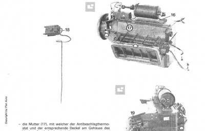

Эта кнопка, действительно, включает рециркуляцию салона. Но эта опция работает на моделях где установлен полный климат-контроль (с кондиционером). Если смотреть спереди под капот, то в левом углу находится короб ( пластиковый) в котором стоит испаритель кондиционера и фильтр салона. На входе воздуха в этот короб стоит заслонка, которая либо закрывает всас воздуха из салона ( под бардачком) и соответственно открывается забор воздуха из вне, либо наоборот - снаружи закрывает, открывая забор воздуха из салона. Ну а дальше воздух идёт на вентилятор который подаёт его в салон. Так что рециркуляция там есть с завода. Если у тебя нет кондиционера, либо не стоит корпус испарителя, то у тебя и не будет работать. Но сделать чтобы была рециркуляция проще простого. Нужно только установить корпус испарителя, снять заглушку от бардочка и подсоединить проводку заслонки (проводка на вех диз. машинах унифицированая).

Ну хз, у меня полный климат с кондиционером, правда сам испаритель успешно стыбрен - нет его.
Дырка в районе бардачка дейсвительно есть, я её заделал, дабы в салон холодом не тянуло.
Но конструкция всасывающей турбинки + корпус с фильтром, не позволяют тянуть воздух откуда бы там нибыло кроме как с улицы!
Возможно воздух через кондишн засасывается и он перенаправляет потоки - хз в общем.

Короче, смотри рисунок. Там где короткая белая стрелка ( с задней стороны, ниже стрелки) примыкает к передней панели к отверстию напротив бардочка, а выше стрелки ( вверху) забор воздуха извне.Справа стоит двигатель управления заслонкой, к нему на рисунке идёт провод "b". Заслонка перемещается на оси проходящей слева направов углу между решётками перекрывая естественно либо окно в салон либо наружу. Писал же уже, скачай мануал с ФТП. Там есть всё. Я же не зря его подогналтуда. Это мануал для фирменых немецких СТО. Перевести что нужно тоже несложно при помощи переводчика. Я все элекросхемы перевёл с мануала на русский.
