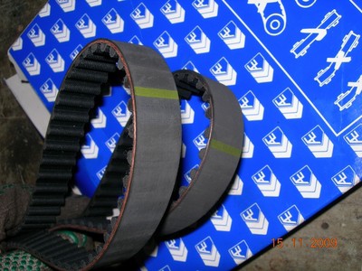

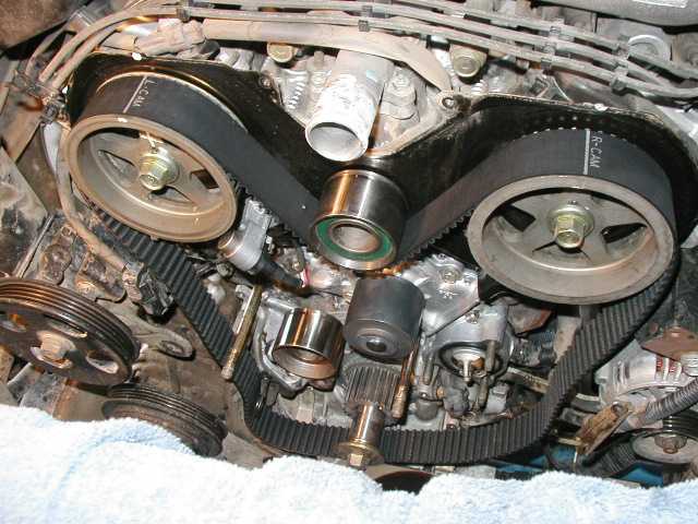

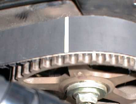

finenko
Зарегистрирован: 16.10.2006
Сообщения: 2271
Откуда: Днепр
СообщениеДобавлено: Вт Апр 06, 2010 21:49    Заголовок сообщения: Ответить с цитатой
jack74
Специально для гуру авторемонта выкладываю фото ремней для блондинок Laughing
Если ты не видел, то это ещё не значит что их не существует.
