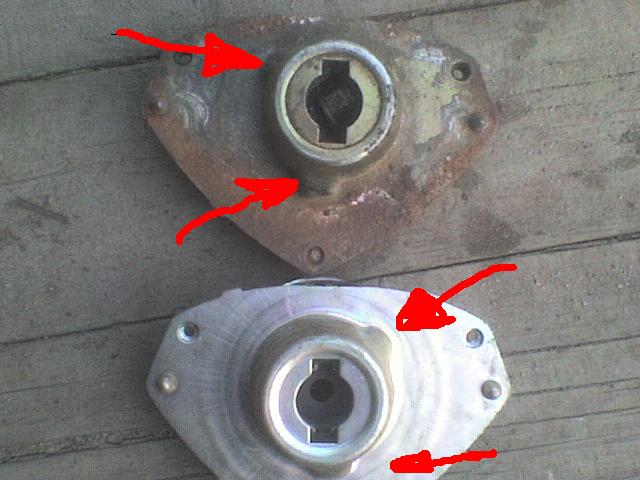

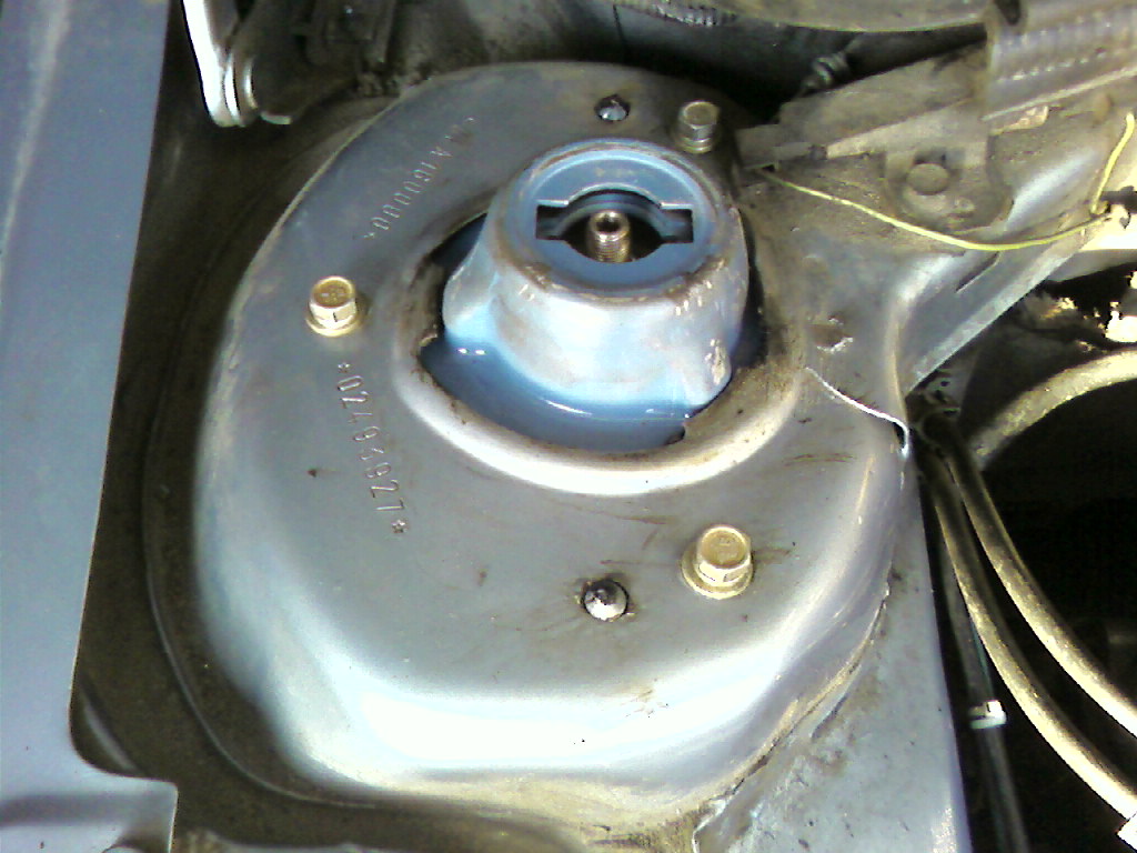

Master писал(а):
вот так и у всех должны стоять у кого с ГУР
у меня типо с ГУР, и я поставил по другому выступами, как было написано на опорах:
DX-ПРАВАЯ
SX-ЛЕВАЯ.
Вот так стоит, неправильно? точно уверен в своей правоте?
 Просмотрено:  198 раз(а)
Александр.М
Зарегистрирован: 07.06.2007
Сообщения: 756
Откуда: ПИТЕР
СообщениеДобавлено: Чт Ноя 05, 2009 21:18    Заголовок сообщения: Ответить с цитатой
да, ещё на опорах может быть за место надписей DX- SX, кружок и квадрат, как расшифровать написано сдесь http://fiatfaq.ru/cgi-bin/faq.cgi?do=show&id=165
и ставил в соответствии с этой рекомендацией, перед этим опоры стояли по другому, перекинул.
Соответственно поставить собранную в сборе стойку с пружиной подшипником и опорой можно и на лево и на право- проверено, раздницы в поведении машины не заметил.
на фото верхняя опора левая, нижняя правая, если сидеть за рулём, это по обозначениям на опорах.
 Просмотрено:  215 раз(а)
А ты не знаешь для чего углы менять, для ГУРовои и безГУРовой?
Если подумать,то чем более вертикально стоит стойка, тем легче поворачивать руль, соответственно, с гуром стойку можно и сильнее наклонить- ГУР поможе повернуть колёса.
Но тогда получается что у тебя наоборот стоят опоры не правильно, больше ничего в голову не идёт для чего менять угол для гуровой и без..
