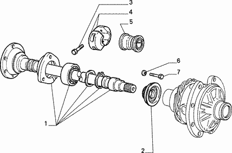

Для справки - отдельно подшипник фиг закажешь - подвес идет в сборе.

СообщениеДобавлено: Пт Ноя 06, 2009 13:49    Заголовок сообщения: Ответить с цитатой
Ничего подобного.

AnSI
Андрюх, ты не ту картинку кинул из епера. Кроме того, подшипник отдельно продаётся.

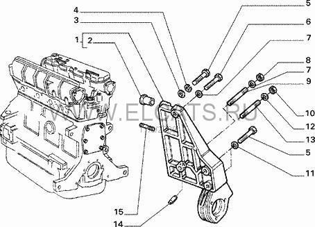

СообщениеДобавлено: Пт Ноя 06, 2009 17:23    Заголовок сообщения: Ответить с цитатой
Вот оно:

СообщениеДобавлено: Пт Ноя 06, 2009 17:25    Заголовок сообщения: Ответить с цитатой
Ксати, опора, представленная на картинке выше идёт на 1.8.
На 2.0 она другая.
