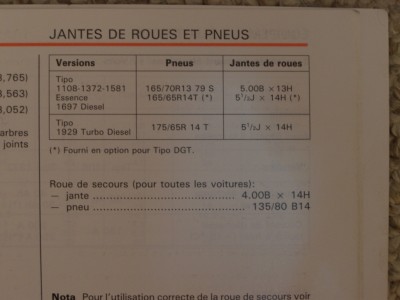

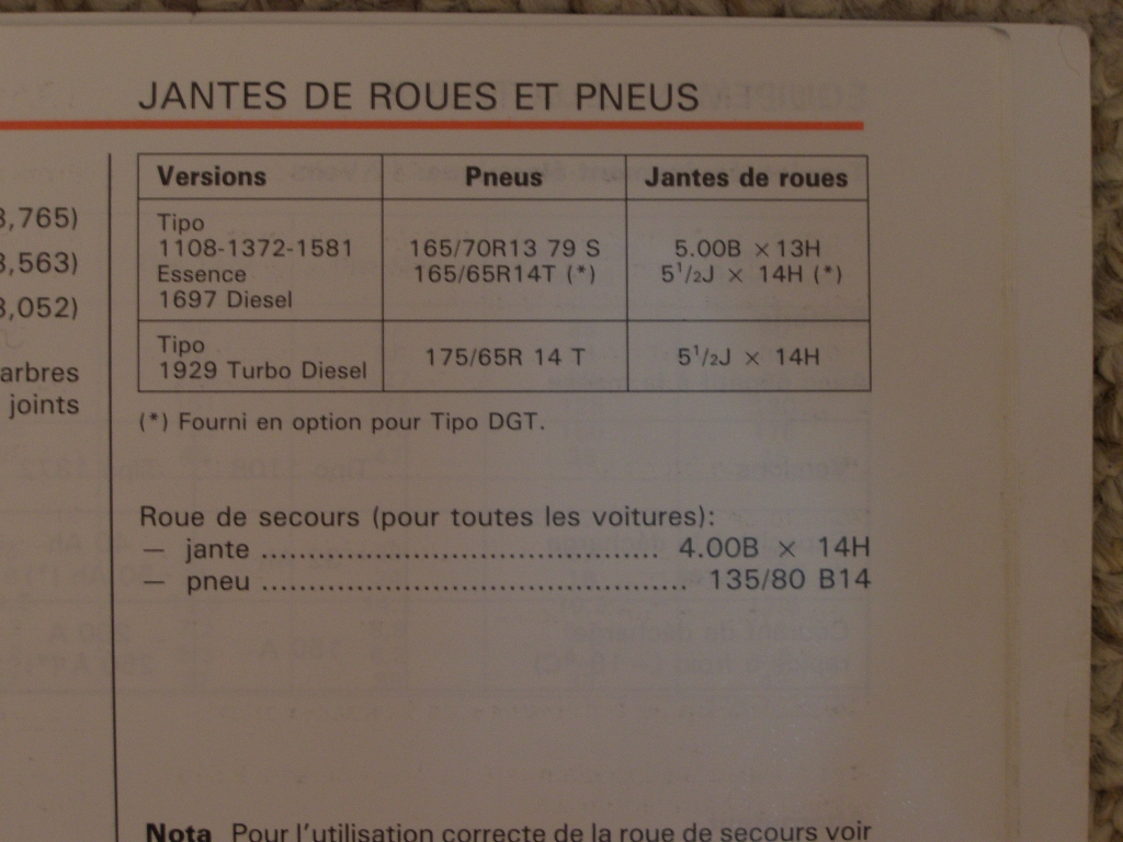

А вот что пишет книжица, которая шла с Типариком в оригинале.
 Просмотрено:  226 раз(а)
 Просмотрено:  204 раз(а)
Слава ВДВ!!!
naskul777
Возраст: 59
Зарегистрирован: 15.03.2008
Сообщения: 1226
СообщениеДобавлено: Сб Май 02, 2009 22:57    Заголовок сообщения: Ответить с цитатой
Похоже, что мы все на неправельных колесах ездим Smile
Слава ВДВ!!!
Perepic
Зарегистрирован: 15.02.2008
Сообщения: 4742
Откуда: Харьков, Киев
СообщениеДобавлено: Сб Май 02, 2009 23:16    Заголовок сообщения: Ответить с цитатой
175/65 по высоте профиля = 185/60. Почти.
На Типу смысла ставить 185 и выше не вижу. Темпра-Дедра тяжелее - туда можно, но опять же есть товарищи и на 205-й резине ездят...

Pustynnikov
1. У тебя родной размер колес 165/65 R14 или 165/70 R13. Это по родному мануалу.
2. Для DGT спидометра на привод в КПП ставится переходник (датчик импульсов), со своей сними
