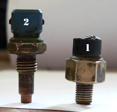

Вот странно как-то... У меня стоял датчик, на котором было написоно 22 градуса...
Тот что под №1. Если присмотреться, то там справа на грани видно...

Посмотрел я на фото, которое выложил Pustynnikov и понял, что FIAT не победить. Датчик ТОЖ (на фото под № 2) не такой как у меня. На моем диаметр резьбы - 18х1,5 мм.

Владимир67,
их там два вида этих датчиков ставится. У меня стоит через переходную втулку, внешний диаметр которой как раз 18х1,5 мм.

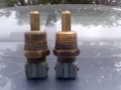

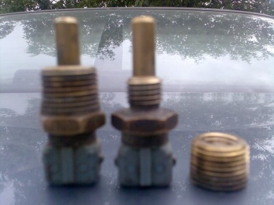

Pustynnikov писал(а):
Владимир67,
Тогда все понятно - это датчик от другой машины, скорее всего от Фольксвагена.
Я сейчас пошел по тому же пути. Из старого Facetовского датчика сделал втулку и вкрутил в нее Boschевский датчик от Фольксвагена. Характеристики теже, но Фольксовский (0280130026) стоит 500 рублей и есть в любом магазине, а ФИАТовский (0280130066) стоит 1200 и надо ждать.
Слева - ФИАТовский, в центре -Фольксагеновский, справа - втулка

Те же датчики, найдите 3 отличия
