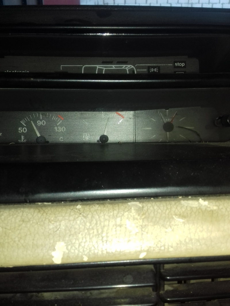

А тепер яка компресія? Бо отой показометр на панелі- +/- лапоть.

италовод любитель
Сообщения: 25302
СообщениеДобавлено: Вс Июл 31, 2022 19:21    Заголовок сообщения: Ответить с цитатой
Який показометр? Laughing
На фото є температура води, рівень палива і годинник
Laughing
по якому з цих приладів власник міряє вакуум -хз.
юра84
Зарегистрирован: 14.11.2009
Сообщения: 2370
Откуда: ДОНЕЦК-__-Мелитополь-_-Ровно
Авто: TIPO 1.4
СообщениеДобавлено: Вс Июл 31, 2022 19:35    Заголовок сообщения: Ответить с цитатой
Як раз між годинником та температурою і є вакууметр а рівень палива між спідометром та тахометром. Wink
италовод любитель
Сообщения: 17352
СообщениеДобавлено: Вс Июл 31, 2022 20:00    Заголовок сообщения: Ответить с цитатой
Laughing
Один хрен, всі вони є показометри. На наших автах нема жодного вимірювального приладу.
