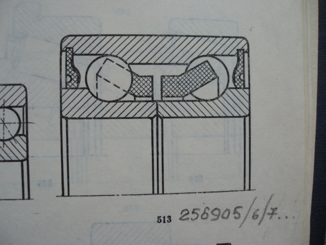

Сообщения: 17343
СообщениеДобавлено: Пт Дек 28, 2018 09:22    Заголовок сообщения: Ответить с цитатой
Alii писал(а):
Если на подшипнике сталь такая "не сжимаемая", то почему тогда если взять обычный шариковый подшипник и проверить его на люфт обычным раскачиванием на пальцах, а потом напресовать подшипник на вал и проверить ещё раз на тот же самый люфт - то даже не надо ни каких измерительных приборов чтобы понять, что люфт стал меньше?!
Глюк?! Rolling Eyes
Скорее- другое, но я не спец, это Корлеоне должен знать.
Пример и сравнение с однорядным ш/п совершенно некорректны и не в тему, но ладно. Все зависит от того, с каким натягом вы посадили этот подшипник однорядный!!! на ось и в гнездо- рас. Фтарое- что вы сравниваете деформацию кольца по радиусу/диаметру, и высоте?! Вы видели когда-нибудь подшипник с кольцами/обоймами, которые по толщине больше, чем по высоте? Я- ни разу, а подержал в руках десятки типов, поэтому просю- покажите такой, серийный, а не уникум от шагающего ицькаватора!
Вот в нашем ступичном гайка сжимает именно по высоте две половинки внутр. колец, а там высота приличная, несколько больше толщины колец/обойм, и нет там, и никогда не было никаких вставок пластиковых и проч. между половиками и нужды в этом нет- на заводе все рассчитано так, что все зазоры исчезают при сжатии даже пальцами. Возьмите подшипник в руку, левую, не сжимая, покачайте внешней обоймой и убедитесь в этом дважды- без сжатия и с ним.

Сообщения: 17343
СообщениеДобавлено: Пт Дек 28, 2018 10:22    Заголовок сообщения: Ответить с цитатой
Вот фото с толстенного каталога по всем и всяким подшипникам, в т.ч. и скольжения, роликам, шарикам и проч., вот чертеж нашего ступичного- карандашом написана наша старая маркировка, современная отличается, суть- устройство не меняется. Нет в каталоге новых ступичных- роликовых аналогов шариковых, но принцип тот же.
И картинка четко показывает- в каком направлении легче деформировать сталь колец- по высоте или радиусу. И что будет с ш/п при встречном натяге колец по радиусу.
