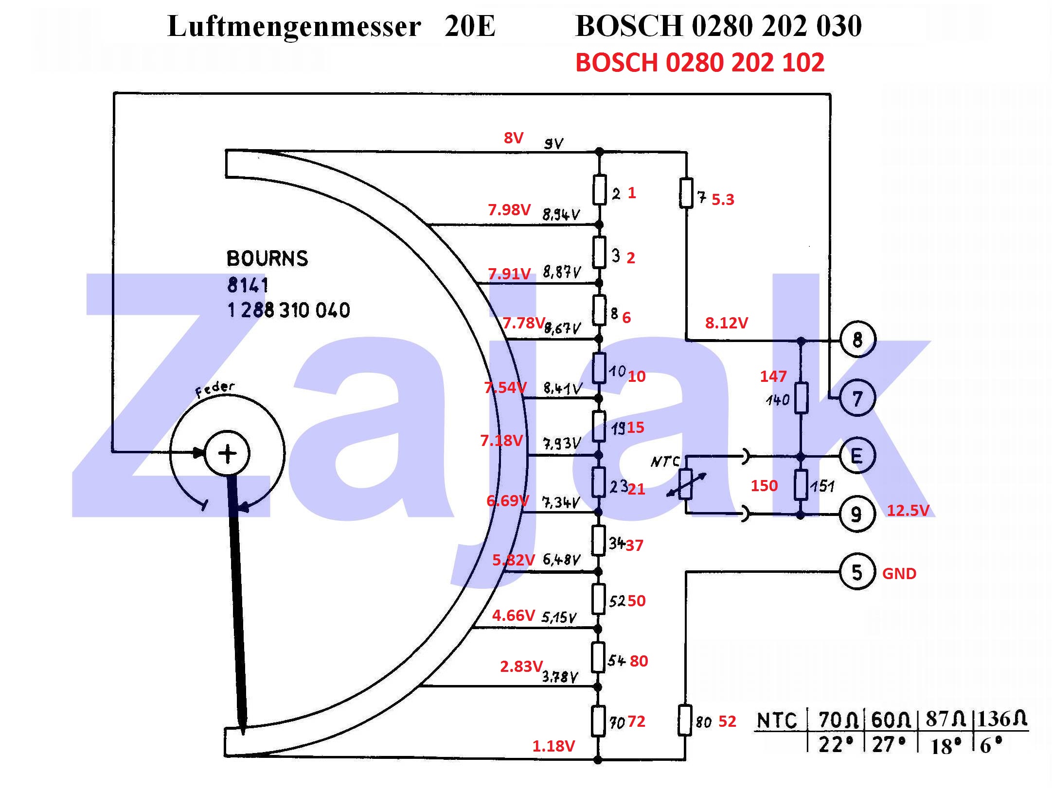

Добавлено: Вс Окт 09, 2016 21:59 Заголовок сообщения: |
У меня тоже стоит 102-ой. Мне была интересна дорожка, поэтому и смотрел. А можешь свой с номиналами так нарисовать?

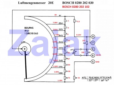

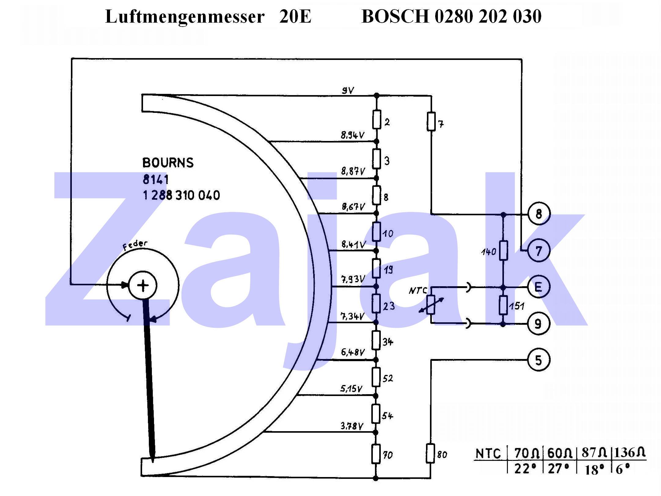

Добавлено: Пн Окт 10, 2016 08:01 Заголовок сообщения: |
ВОТ

Добавлено: Пн Окт 10, 2016 12:29 Заголовок сообщения: |
AndreiPol так это ж 030, а не 102. Да и цифры плохо видно, может на компе получше будет, а то на телефоне расплываются.

Добавлено: Пн Окт 10, 2016 14:06 Заголовок сообщения: |
красным на 102-й

Добавлено: Пн Окт 10, 2016 16:55 Заголовок сообщения: |
Понял, спасибо.

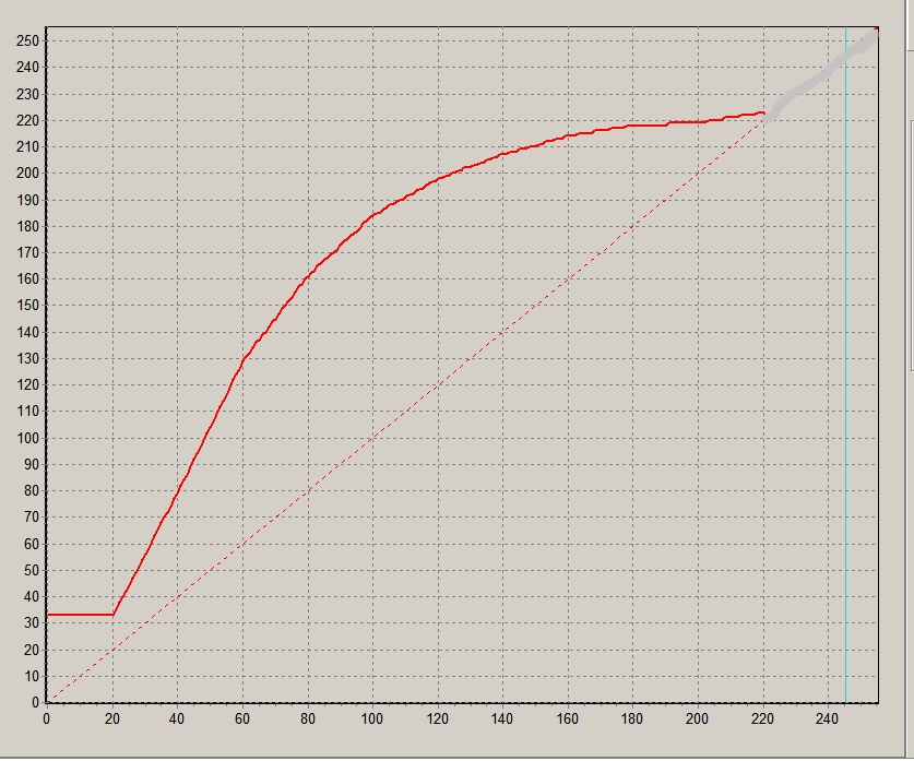

Добавлено: Пн Окт 17, 2016 11:46 Заголовок сообщения: |
для себя решил. что пока сделаю вот такую платку. Пока так. Дальше-будем поглядеть
