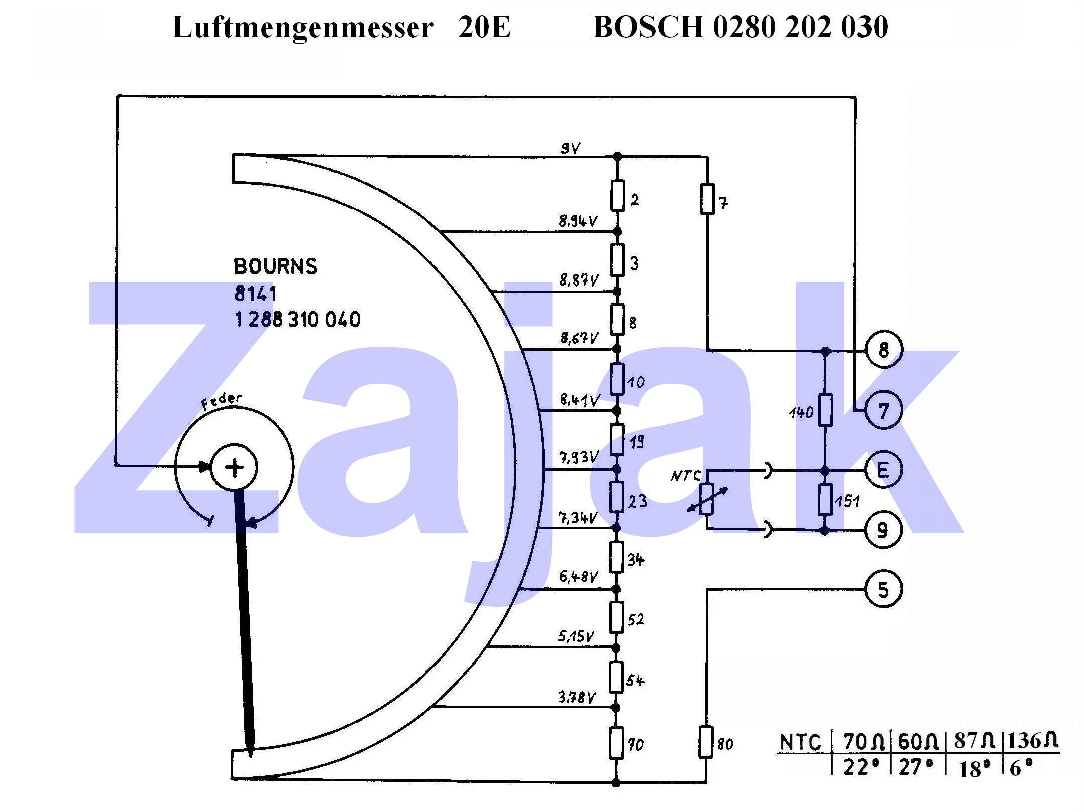

по иксу - количество секторов подковы, по игреку - сопротивление между массой и бегунком

измерь свои сопротивления, напиши номиналы, а там по закону Ома вычислишь напряжения на них. Типа как на этом рисунке. На саму дорожку не обращай внимания, как будто её совсем нет Smile

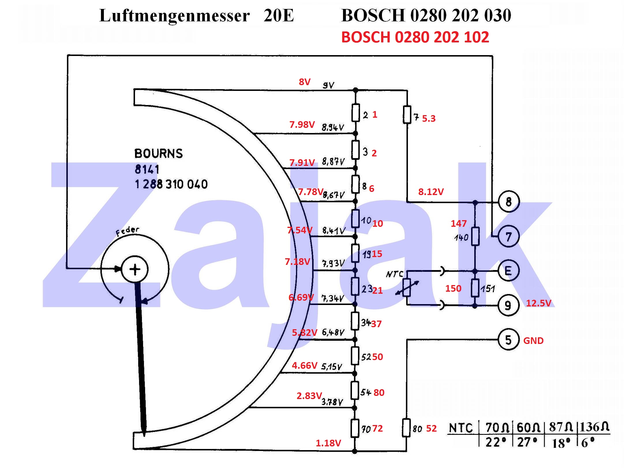

У меня тоже стоит 102-ой. Мне была интересна дорожка, поэтому и смотрел. А можешь свой с номиналами так нарисовать?

ВОТ

AndreiPol так это ж 030, а не 102. Да и цифры плохо видно, может на компе получше будет, а то на телефоне расплываются.
AndreiPol
Зарегистрирован: 01.05.2013
Сообщения: 523
Откуда: Мелитополь
Авто: Fiat Croma 2.0iE 1989г.в.
СообщениеДобавлено: Пн Окт 10, 2016 14:06    Заголовок сообщения: Ответить с цитатой
красным на 102-й
