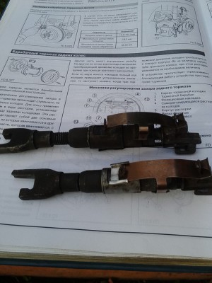

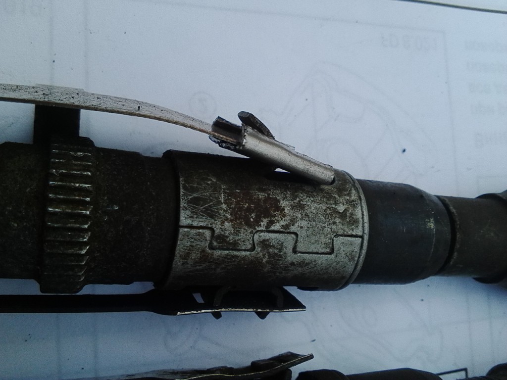

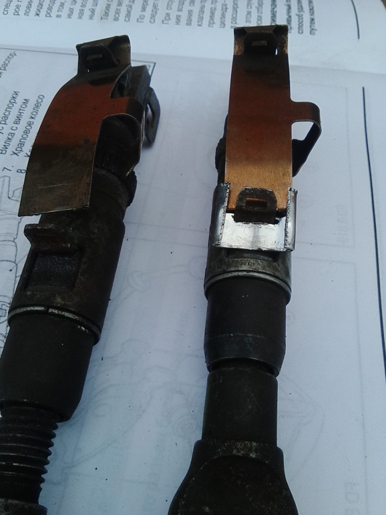

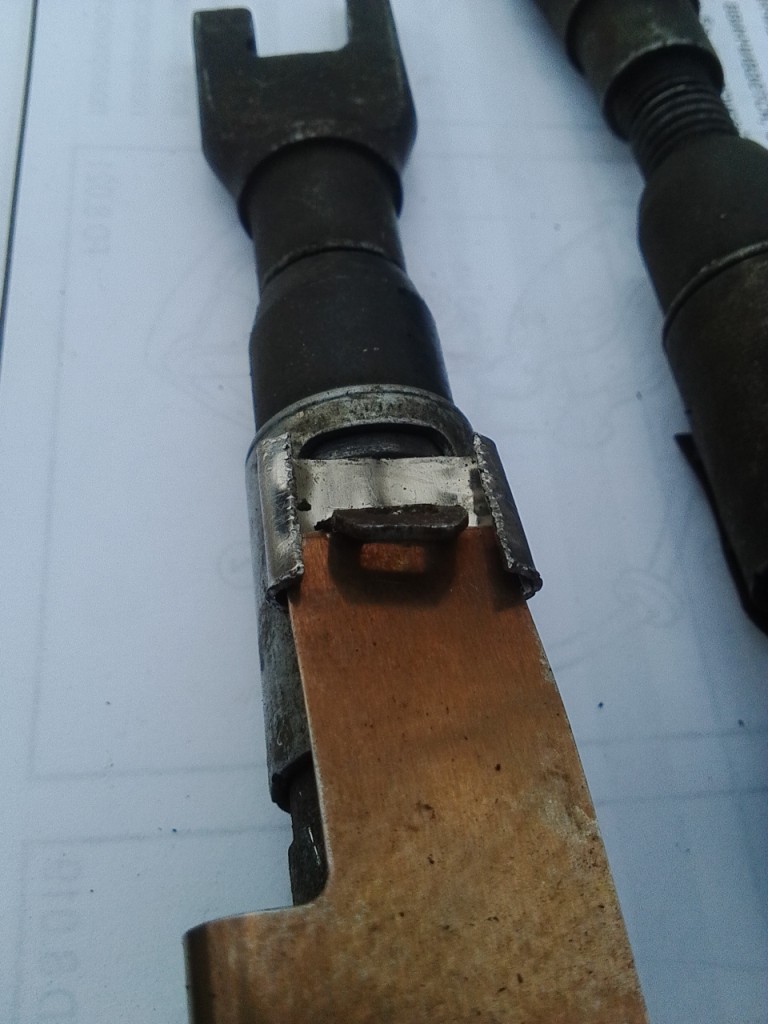

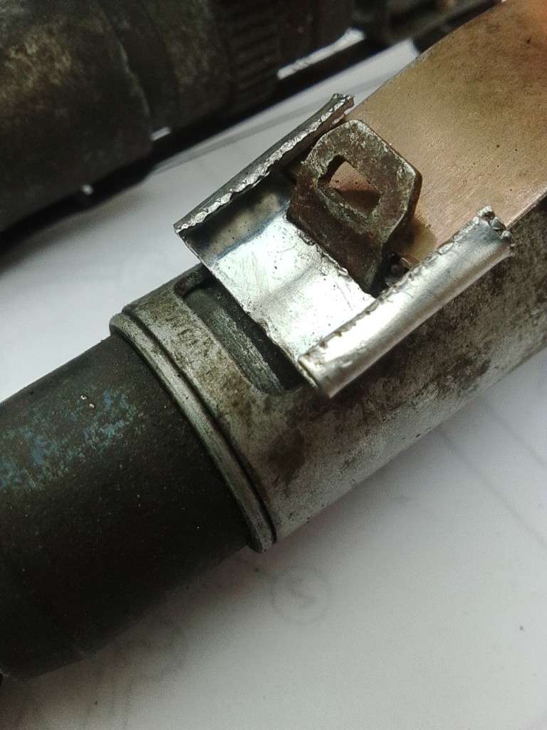

Злоамалась вже ДРУГА пружинка (арочна) на розпорці.Треба знов купляти.Але і треба їздити.Пробую заколхозить фіксацію.Як зумію .то фото викладу...

СообщениеДобавлено: Пт Ноя 13, 2015 12:05    Заголовок сообщения: Розпорка Ответить с цитатой
Спробую кинути фото.

Получилось не плохо.Думаю будет работать.
