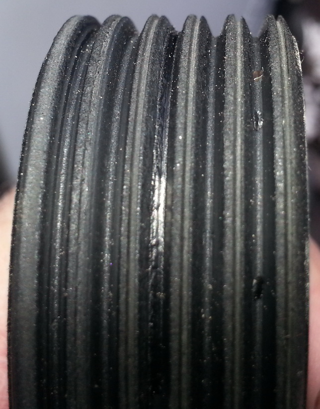

Після ремонту двигуна у майстрів (головки), виїхав з визгом з гаражу на обкатку в 1000 км, одразу запитав чого свистить, якщо до цього не свистів- сказали що морозець прихватив і "притреться", хоч ремінь і натяжний ніхто не міняв. Відкатав 1 тис.км зі свистом, думав дійсно холод. Якщо лити воду з під капоту на ремінь- затихає, секунд на 30, потім знову. Сьогодні пшикнув силіконом, вистачило на 2 км. Поставили старий ремінь перевернувши напрямком (щоб на різні канавки) вистачило на 1,5 км.
Добавляю фото специфіки зношеності ременя. В чому лажа? Зміна соосності?
Ремінь

Смотри внимательно на натяжной ролик,он наверно перекошен и от этого смещает ремень относительно шкива.Поставь ремень и посмотри,как стоит натяжной механизм,если есть немного смещение ролика - значит на замену.Недавно себе менял и натяжитель и муфту на генераторе,писк перестал.Получается в нашем механизме идёт цепная реакция,если заклинила муфта или подорвана резинка на шкиве коленвала,то начинается биение(прыгание) ремня.А он (прыгая) разбивает натяжной механизм.

Смотри внимательно на натяжной ролик,он наверно перекошен, если есть немного смещение ролика - значит на замену
Как точно определить перекос ролика, насколько значителен может быть?
Если смещение- то менять весь механизм или только ролик?
Проблематично поменять шкив генератора, и менять весь или подшипник? Перекос шкива визуально заметен?
П.С. У меня ремень contitech 6pk1310, может в нем дело?
Спасибо!

1 перекос видно когда смотришь на ремень со стороны радиатора
2 можно только механизм,но я не видел его отдельно в продаже
3 добираться до генератора сложновато,но можно.Его не обязательно вытягивать,можно развернуть шкивом вниз и с помощью съёмника снять муфту.
4 муфта не разборная и идёт в комплекте
5 муфту и натяжной советую брать INA.ремень Гетс или Континенталь
