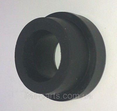

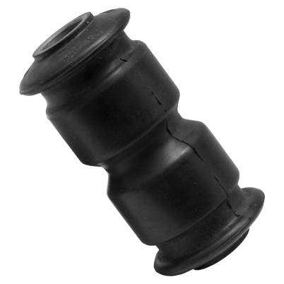

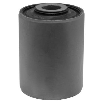

Я вот решил для себя поменять в задней подвеске всё!
Вот что нашел, что нужно поменять
Подскажите что еще нужно менять!

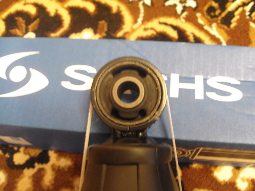

diavard писал(а):
grv864 писал(а):
Нахрена деать эти прорези? Если не можете сделать с нормального материала.
прорези сделаны чтобы втулка "играла". Из цельного - приведет к деформации уха амортизатора.
поддержу plus прорези для того чтоб удары через аммотры меньше передавались на кузов. Итальяшки ничего даром не делают. Поменял аморты и никаких стуков. Думаю у тебя проблема в другом

игорь 19777 писал(а):
diavard писал(а):
Да нет, какраз в этом, с пружинами этих стуков нет, а как их снял, сново стуки, и эти отверстия не снимают стук, а передают его, и очень отчетливо, как бутто балка по кузову гепет. А оказалось все банально, это верхнии салентблоки. Как уже писал сначсла забил резинки, а сегодня поменял на восьмерочные. Успел испытать, пока слава богу тишина.
