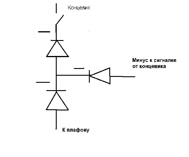

в самом плафоне где коннектор надо поставить резистор а все остальные согласно схемы подключения сигнала.
pay
Зарегистрирован: 20.10.2009
Сообщения: 326
Авто: Fiat Dodlo Combi 1.3 MJet
СообщениеДобавлено: Вт Мар 18, 2014 16:54    Заголовок сообщения: Ответить с цитатой
Интересно, на кой там резистор. Так что бы было понятно, ставится диод на питание самого светильника и все. Ложного срабатывания не будет.
phosaly
Зарегистрирован: 27.05.2013
Сообщения: 1673
СообщениеДобавлено: Вт Мар 18, 2014 17:41    Заголовок сообщения: Ответить с цитатой
если вставить диод то будет ложного срабатывания,
надо резистор- проверено !
pay
Сообщения: 326
СообщениеДобавлено: Ср Мар 19, 2014 12:06    Заголовок сообщения: Ответить с цитатой
Не хочется разводить писанину, но в таком случае объясните мне физику процесса на уровне электроники с целью помочь людям которые не знают что происходит.
В двух словах - при обесточивании блоком управления определенных цепей, в данном случае питание плафона багажника на его питающем входе исчезает питание. Тем самым там появляется отрицательный потенциал протекающий через нить накала лампочки освещения багажника и попадает на концевик двери. Сигнализация воспринимает это как открытие двери и срабатывает. Соответственно запитав плафон через диод ничего подобного не произойдет. Резистор теоретически может спасти ситуацию уменьшив потенциал, но это не правильно. Мало того, какой резистор, какого сопротивления? Одним словом кто столкнулся с такой проблемой пишите спрашивайте, постараюсь помочь. Спасибо за внимание.
Heet
Зарегистрирован: 16.01.2013
Сообщения: 3295
Откуда: Полтава
СообщениеДобавлено: Ср Мар 19, 2014 12:34    Заголовок сообщения: Ответить с цитатой
Мне пришлось ставить диоды в разрыв каждой цепи - срабатывала тоже через 15 минут. Сейчас все отлично.

Добрый день!
Я не электрик, голова вроде на месте, но всё равно них... не выходит. Пробую подключить одностороннюю сигу на фиоринчика по такой схеме:[/img]
Не могу понять в чем проблема? Нашел 2 проводка, на которые подаю +, загораются плафоны в кабине или багажнике, подключаю по картинке, сигналка работает только, если фишка не подключена к БСИ. Ну и плафоны не включаются.
Подскажите, что делаю не так?
Заранее благодарен!

Мужики, я что-то не понимаю или как?
Не могу найти проводки на концевики, точнее я их нашел, но они не работают с сигналкой. На сколько я понимаю, на концевики идет сигнал с лампочек салона, т.е. если я подсажу минусовой концевик сигнализации, то при замыкании концевика сига должна сработать, так? А она не срабатывает, точнее работает, но если разъем не включать в БСИ.
Чо за фигня, подскажите?

СообщениеДобавлено: Чт Ноя 14, 2019 21:05    Заголовок сообщения: Ответить с цитатой
Когда-то установил себе сигналку. Сробатывала через 15 мин. Поехал к установщику и он что-то сделал и всё было отлично (правда плафон в багажнике всегда был отключен)!
И вот пришло время сделать ещё плафон задним пасажирам чтобы при открывании дверей светился под ноги свет (провёл провода от заднего плафона) и всё акуратно подключил. Но тут ОПА так как после включения заднего плафона почала срабатывать сигнализацию через 15 мин. Как выключу плафон то всё нормально роботает далее.
Думал сам натупил и отключил плафон пасажирам но дело в том что всё идет от заднего концевика.
Електрик спустя пару лет поморозился и не берёт трубку.
Как решить эту проблему и куда правильно впаять диод?

СообщениеДобавлено: Пт Ноя 15, 2019 19:55    Заголовок сообщения: Ответить с цитатой
Я разобрался, нужно диод ставить, система посылает какие-то сигналы через 15 минут постановки на учет, вроде как лампочки проверяет или что, я уже не помню. Нужно диод поставить, что бы ток в обратную сторону не шел. Причем, его нужно до концевика поставить. Давно это было, не помню уже. Пробуйте.
