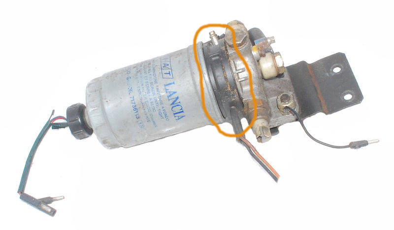

Блін, а штатний як виглядає? Бо я свій міняв то шось вроді нічого не замітив, просто фішки витянув-поставив.

СообщениеДобавлено: Вт Янв 28, 2014 16:43    Заголовок сообщения: Ответить с цитатой
Задай здесь вопрос http://fiat-club.org.ua/forum/viewtopic.php?t=42546&postdays=0&postorder=asc&start=0 пусть кто-то фотку или схемку сбросит.
Di-MA
Зарегистрирован: 10.12.2010
Сообщения: 5228
Авто: Fiat Doblo 1.9JTD
СообщениеДобавлено: Вт Янв 28, 2014 16:49    Заголовок сообщения: Ответить с цитатой
попалось под руку.
