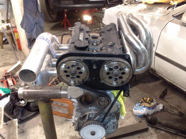

шкив балансиров и шкив ремня грм коленвальный крепятся одним болтом
а шкивы на самих балансирах имеют нормальную резьбу
не ставь балансирный ремень -шансы погнуть клапана резко возрастают с ним
вот зацени как гай крофт с балансирами поступает
а он собак на этих моторах сьел больше чем корейцы настоящих собак )

не путай людей, которые собирают двиг для города, и людей, которые собирают двиг для перформанса. Для города балансиры - добро, т.к. пожирают лишние вибрации, для перформанса - зло, т.к. потребляют энергию от двига и лишняя причина проблемы обрыва ремня.
P.S.: я, к примеру, пока оставил балансиры на месте, но не понимаю зачем... Реально мне и без них нормально жилось на 834 В.000. Я даже ремень на балансиры не купил пока, видимо обкатаю двиг без них, да и стоит он немало (кажется около 30-40 у.е.).
