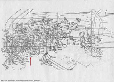

недавно приобрел Крому 89 г.в., одной из проблем являются неработающие стоп-сигналы, обнаружил что на педали торможения отсутствует кнопка (лягушка, или как ее там...), кнопку нашел, немогу найти фишку (провода) отвечающие за стопы... Может кто даст дельный совет как их (провода)найти Idea буду очень признателен Wink

СообщениеДобавлено: Сб Авг 31, 2013 22:35    Заголовок сообщения: Ответить с цитатой
Интересно там хоть мотор имееться. Laughing
Если система АВС отстутсвует, то можно применить лягушку с Жигуля обыкновенного.
Имееться прикольчик.
В авто первых выпусков под лягушку нарезана полноценна резьба.
Потом дырка стала гладкой и в неё вложенна хитрая деталька-пружинка формирующая виток резьбы.
Если деталька утерянна, то лягушке держаться не за что.
В секретной книжке Fiat Croma 1985-1993.pdf
фишка лягушки выглядит так. См картинку.

лягушка что которую пишет akadem1
имеет номер FERRARI 119439
Потом стали применять попроще и подешевле. Laughing

у меня тоже 3 конт
1 питаниеприход
1 стопы уход на жжж
1 блок абс сигнал
Езжу как все, на автобусе

В четырехконтактной тонкий с толстым контакты проводочком обьединенны.
По сути своей она трехконтактная.
Применнение лягушки нового образца вполне возможно.
Пролемы с самой фишкой.
Её еще где то взять надо. а приделанное на соплях надежно не работает.
