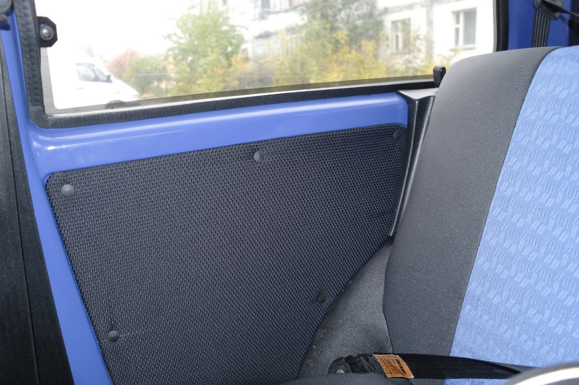

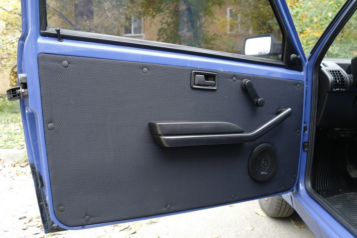

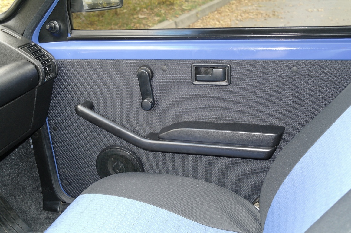

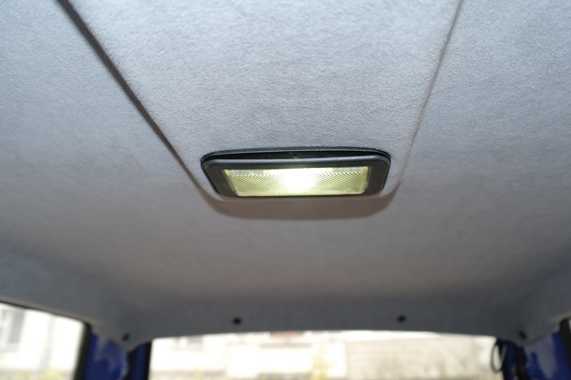

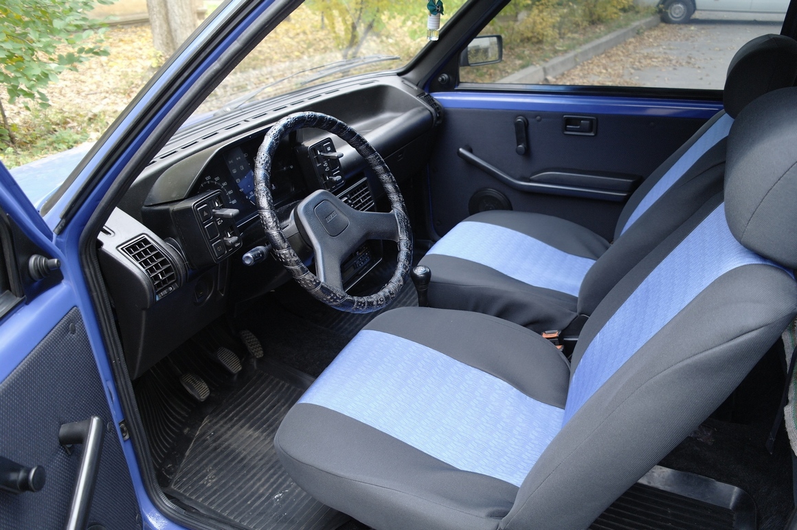

Дошло дело и у меня до оклейки)))

Сообщения: 13804
СообщениеДобавлено: Пн Окт 14, 2013 17:39    Заголовок сообщения: Ответить с цитатой
неплохо Good ток карты без "карманов" какие то голые Rolling Eyes
Анатолий 198833
Зарегистрирован: 16.07.2012
Сообщения: 139
Откуда: Полтава
Авто: Fiat Uno 1.0 FIRE, 1988
СообщениеДобавлено: Пн Окт 14, 2013 19:45    Заголовок сообщения: Ответить с цитатой
спасибо, согласен самому так кажется, но от старого хозяина ломаные "карманы" достались, ну ничего всё дело времени...
