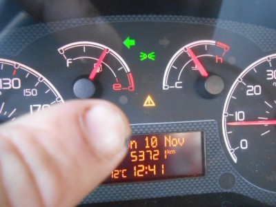

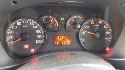

Все зависимости от вашего прибора
| У меня такой прибор и них нет |
66.58 KB |
316 раз(а) |
| Такой прибор есть функция напоминание сервисный |
30.47 KB |
314 раз(а) |

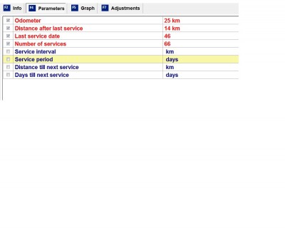

phosaly Италоманьячище
Возраст: 54 Знак зодиака:  Зарегистрирован: 27.05.2013 Сообщения: 1673 Откуда: Ровно
Viktorovich Италолюбитель
Возраст: 39 Знак зодиака:  Зарегистрирован: 10.09.2018 Сообщения: 95 Откуда: Kiev, Ukraine
Авто: Fiat Doblo 1.9 JTD Multijet (88kW / 120hp) 2007
Добавлено: Ср Окт 10, 2018 19:32 Заголовок сообщения: |
| phosaly писал(а): |
тут все правильно заполненно ?
В моей ппрограмме fiatecuscan 3.6 я не вижу эти пункты которые у вас на скрине.
Скажите пожалуйста какая у вас программа и каков версия?
Спасибо.

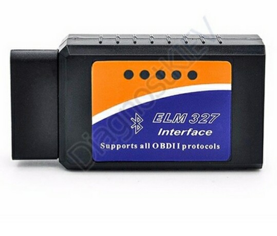

Пользуюсь устройством "Диагностический сканер-адаптер OBD2 ELM327 v1.5 Bluetooth"

Сканер к программе никакого отношения не имеет. Он только передаёт данные после сопряжения.

| Multiscan

Так в этой версии есть сброс сервиса
