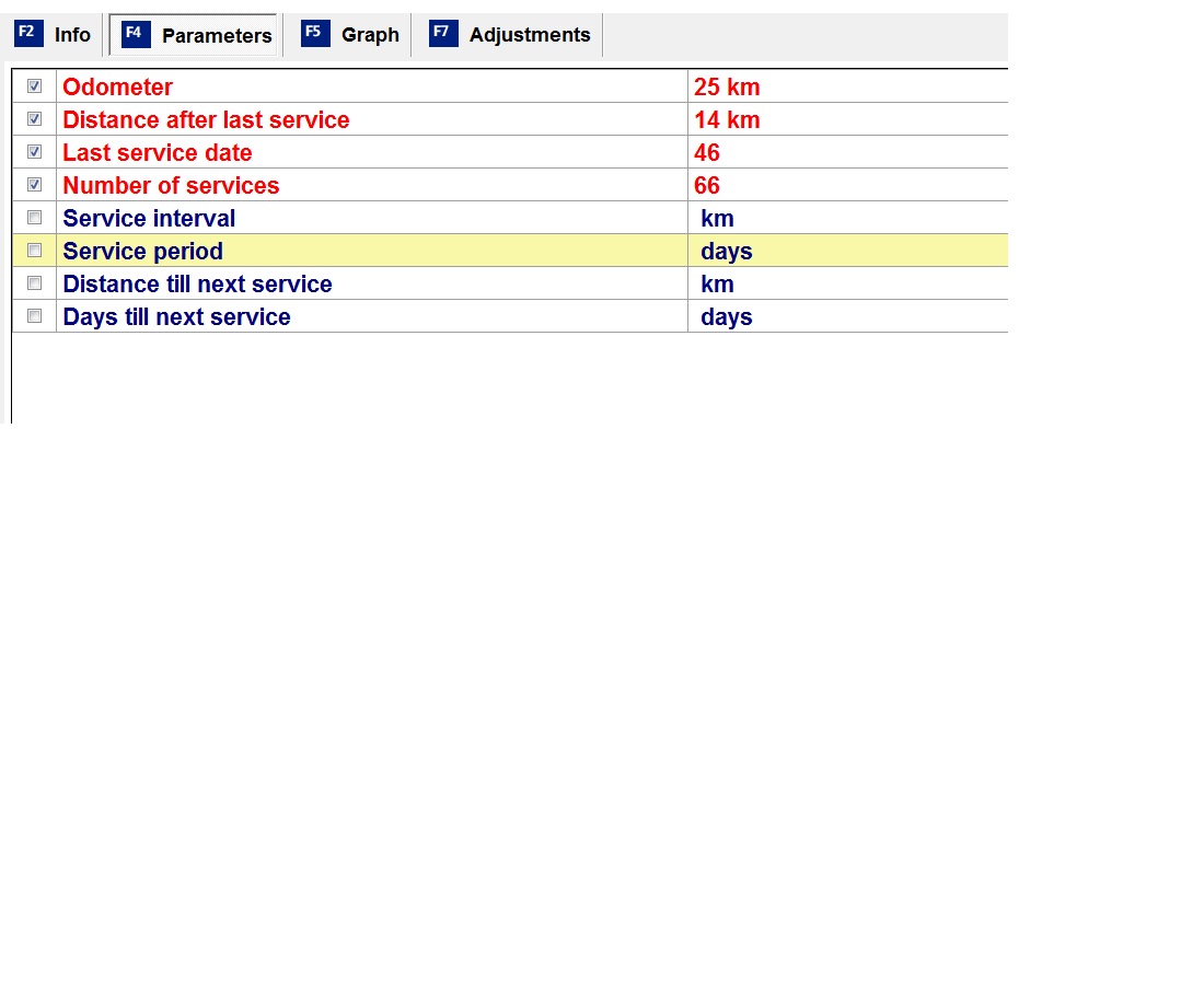

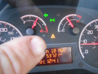

Все зависимости от вашего прибора
У меня такой прибор и них нет
 Просмотрено:  316 раз(а)
Такой прибор есть функция напоминание сервисный
 Просмотрено:  314 раз(а)

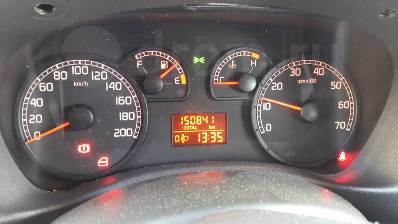

Моя приборная панель выглядит так:

тут все правильно заполненно ?
 Просмотрено:  210 раз(а)
В моей ппрограмме fiatecuscan 3.6 я не вижу эти пункты которые у вас на скрине.
Скажите пожалуйста какая у вас программа и каков версия?
Спасибо.

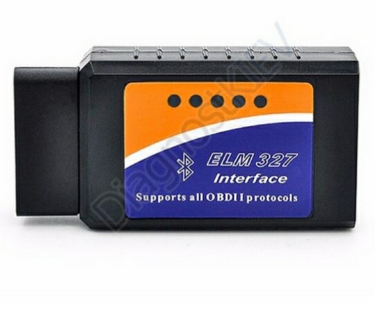

Может у меня автоскан не такой какой надо?
Пользуюсь устройством "Диагностический сканер-адаптер OBD2 ELM327 v1.5 Bluetooth"
 Просмотрено:  166 раз(а)

Viktorovich писал(а):
Спасибо.
Сканер к программе никакого отношения не имеет. Он только передаёт данные после сопряжения.

Multiscan

phosaly писал(а):
Multiscan
Какая версия?
Поделитесь инсталом пожалуйста.
Спасибо.
Так в этой версии есть сброс сервиса
