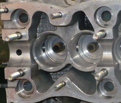

Если на твоих втулках нет проточки - то там нет и никогда не было этих колпачков. У меня втулки родные и никаких сальников не стоит.
Может не видно, но др нет:

Аналогично! Спасибо avtt за НАСТОЯЩУЮ инфу, а не просветление по методам подбора правилных деталей
И что делать? Без колпаков как то не по фен-шую.
Дыма не будет?, а то у меня еще турбинка не гуд наверное, и колпаки вот ети, точнее их отсутвие-многовато будет факторов

Если зазор клапан -втулка в норме, дымить (по этой причине) не будет. У себя дыма не замечал Laughing

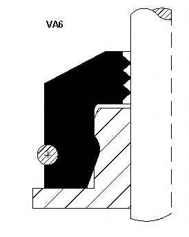

CreAtoR писал(а):
должны напяливаться те сальники, шо я нарисовал раньше.
по крайней мере база данных по запчастям мотора 8144.91 считает именно так.
поскольку до сих пор не встретил подтверждения НЕСООТВЕТСТВИЯ положенных по заводу сальников - предлагаю таки попробовать хоть один! Very Happy
стоимость сальника 3-6 грн, тебе выслать уже сальник или пятифон на его покупку?
База данных врет, к сведению, СООТВЕТСТВИЕ положенных заводом, колхозом или кем то там еще-полная ерунда, относительно данной ситуации... Corteco (12015512) такой как и Ajusa 57001300, и reinz 70-34914-00. Цветовое розличие не в учет.
А вот CORTECO 12015876 напялится, если чуток подрезать внутренний бугорок, но насколько долго он задержится на втулке??? колхоз ведь
CORTECO 12015876

Всем спасибо, Все свободны. Кажется проблем решен, да не ахти.
Но, как говорытся На безрыбье и жаба рыба
