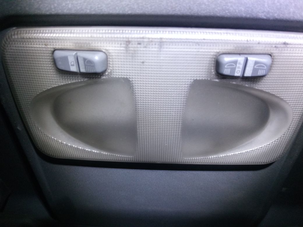

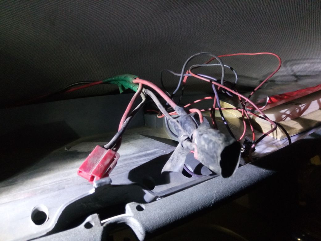

Притянул акб (он необслуживаемый) полез отключил все светильники.Задний без проблем,фишку снял и готово.А вот передний светильник и центральный(самоврезанный)оказались подключены не понятно от чего(фото прилагаю)Может кто нибудь знает,что это за провода.(времени сегодня уже не было проследить куда они идут).
И второй вопрос по поводу как должны быть включены кнопки на переднем светильнике?

А что вам это внутреннее сопротивление даст? К саморазряду- с неподключенными клеммами это еще как-то пристегнуть можно, и то- условно, а к потерям от колхозной и невменяемой модернизации- ну никак.
То, что на фото с зеленой(почему не синей?!) изолентой даже сделавший не пояснит, колхоз и есть колхоз. Ищите штатную схему и приводите в порядок.
0,03А, если таки правильно измерено- мизер, не требующий внимания, т.к. обычно это вдвое больший ток и ничего не умирает за неделю.

Калхоз с проводами я разобрал.Лишнее выкинул.Оставил только два толстых провода(чёрный и красный)предворительно проследив куда они идут.Они проложены от клем с АКБ(при чем на каждом возле акб стоит по предохранителю)больше к ним ни чего не подключено.Запитаю потом от них свет как и было,только без лишних кецак.Но сам даже не могу предположить для чего их туда протянули и подключили еще от них свет,кстати и штатный плафон тоже.

Мне кажется что не они должны идти с аккумулятора к плафону!
Там провода должны идти с предохранителя F39

Вы ж поймите, что напрямую от клемм АКБ только лишь питание плафона идти не может.
1. Там есть постоянный плюс - да, он будет идти от АКБ, через пред это всё понятно...
2. Плафон ведь еще расчитан на то, чтобы светить от открытия дверей, правда? Вот для этого второй плюс и приходит на него. И он ну никак не может быть "на прямую".
Ну еще минус ясное дело.
Наколхожено скорее всего было, шобы подключить доп потребитель, запитавшись от плафона. ХЗ - подсветку в ноги, зарядку для регистратора....

Откройте схему и посмотрите - на плафон салонного светильника водителя приходит постоянный плюс. А управляется он ДВУМЯ МИНУСАМИ - один минус неизменный (и нестабилизированный по напряжению) - для ручного выбора режима включения ламп а второй минус (стабилизированный блоком питания мозгов) идет от мозгов - именно он отвечает за включение и затухание ламп светильника при открытии дверей.
