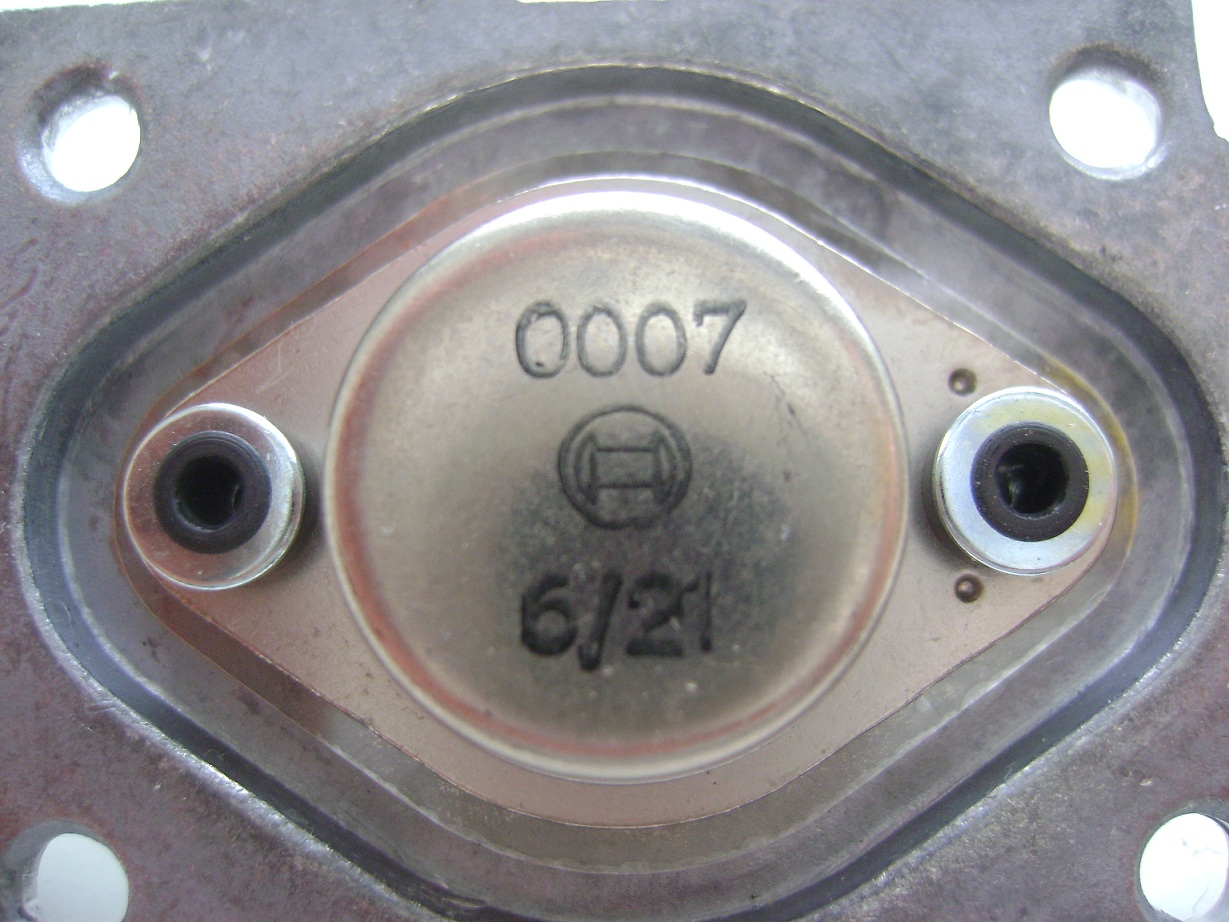

День добрый. Транзистор извлекли, а толку... На нем толком ничего не написано. Кто знает что это за "зверь" и чем его можно заменить (аналог)?

А зачем? Вы уверены, что он-дохлый? Заменить не проблема, но сначала надо разобраться и в живости, и в типе- обычный, или составной.
С такой маркировкой не найдете ничего, это может быть и транзисторис вульгарис, вот только маркировка в угол загонит- это внутренняя/служебная маркировка и не более.

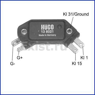

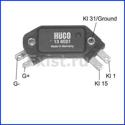

Вдогону.. Если есть в кого схема зажигания с этим Бошем, сбросте пожалуйста. Распиновка желательно - переходник сделать.

а в этом.. К1 и К15 это на катушку а G+ и G- - на трамблер, или на оборот??

Скорее- да, т.к. общепринятое "15" есть цепь +12 после ЗЗ.

Транзистор на фотке имеет маркировку БОШ.
Эмблема по центру об этом прямо говорит.
Но ничего там уникального нет.
Уникальна только маркировка которая прячет настоящее название.
В те времена популярен был BU931.
А вот и наличие в продаже.
http://www.kosmodrom.com.ua/prodlist.php?page=0&name=bu931&okbutton=%CF%EE%E8%F1%EA

Нuсо 138021 - это агония.
Из одной экзотики в другую, а смысл?
В статейке про КОММУТАТОР 0729.3734 не указанны
некоторые важные подробности.
Контакты на коммутуторе
№3- масса датчика холла.
№5 - питание датчика
№6- сигнальный (при соединении голого на плюс или массу щелкает искра)
