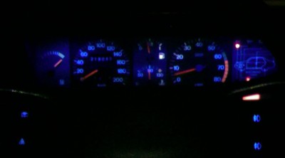

Я думал может Lazkoff мне ответит. Он описал проблему, к-я схожа с моей(не горят стопы и один контур габаритов). У него всё упёрлось в перегоревшую плату в борт-компютере. Есть фотка на предыдущей странице. Я хочу узнать на моей регате тоже есть такая плата? и где эта плата находится, чтоб её заменить?

фото приборки

no2sm писал(а):
фото приборки
 Просмотрено:  240 раз(а)
ja.kap
Зарегистрирован: 15.02.2010
Сообщения: 169
Откуда: Житомир
Авто: РегатаDS 1.9 дизель 86 года
СообщениеДобавлено: Чт Ноя 14, 2013 12:57    Заголовок сообщения: Ответить с цитатой
крайний левый показывает давление масла
- фотка гавно, но на моей например вверху крайний левый показывает, что лампочка где-то требует замены, давление мала -следующий за ним
а вот внизу второй - уровень масла, датчик на щупе и обычно сломан

я имел ввиду прибор(у некоторых там тахометр), а не светодиод. А фотка какую в инете нашёл.
-ничего не понял, если честно))
Так в чем суть вопроса, скажи еще раз? Где плата, которая нужна тебе? Она за светодиодами, самая первая(т.е ближе всех к мотору), там мощные резисторы, вероятно какой-то сгорел или что чаще бывает - часть дорожки, контачащая с коннектором от проводки автомобиля и сам просевший от перегрева и потерявший упругость контакт коннектора
