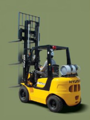

Вот такая штука заводится и глушится на газу. Гбо там 2 поколения. Мотор заводится утром и глушится вечером. 6 дней в неделю. Мотор обычный 2.0, 16V на гидриках (G4GF).
