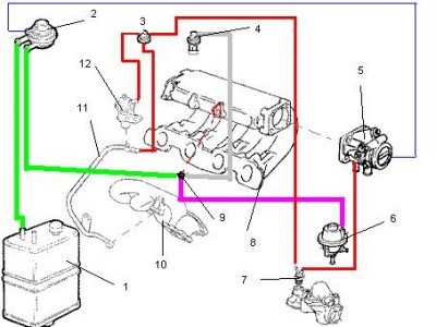

[А 8клапаник отличается чем нибудь 16кл?[
KSV обьясни пожалуйста что есть что по цифрам! А за ремень огромное спасибо!

1 - угольная канистра (в правом переднем крыле, 2-й штуцер к клапану на баке)
2 - клапан вентиляции бензобака
3 - клапан управления клапаном рециркуляции отработанных газов
4 - датчик економайзера
5 - дроссельная заслонка
6 - клапан-регулятор рабочего давления топлива
7 - термо-вакуумный клапан
8 - впускной колектор
9 - тройник
10 - выпускной колектор
11 - обводная трубка
синий - управление клапаном вентиляции бака
зелёный - вентиляция бака
красный - относится к рецеркуляции ОГ
фиолетовый - вакуум-корекция давления в рампе форсунок

KSV я все понял а если у меня нету угольной канистры как нибудь датчики можно обмануть или заглушить лишнее!
Я всетаки ее заведу и буду ездить!
ksv
Зарегистрирован: 21.09.2006
Сообщения: 3352
СообщениеДобавлено: Пт Мар 02, 2007 17:19    Заголовок сообщения: Ответить с цитатой
тема (откуда рисунок) видел с чего началась?
Это рас, запах бензина в салоне то же гдато пробегала
Активированый уголь в италии ничем не отличается от немецкого или японского, принцып вентиляции бака также. Поищи по разборкам канистру (у немцев Пассат Б3 в виде бочёнка, у остальных незнаю невидел ) от других производителей распроси где вход выход, прикрепить в крыле думаю будет не проблемой.
На крайняк просто заглуши трубку от канистры со сторны клапана
