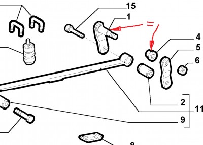

А не лучше взять AKRON MALO 6249 и забыть об этой втулке навсегда?
Есть подсказка: наружный диаметр втулки должен быть таким, как и наружный диаметр втулки на ответной серьге. А чтобы узнать внутренний диаметр втулки, достаточно открутить гайку 6 и измерить диаметр резьбы. Какие проблемы?
При чём здесь АКРОН 6249???
Я ищу другую втулку которая идёт на номер 1 по Вашему рисунку!!!

Ладно, несколько изменю свой пост: наружный диаметр втулки должен соответствовать диаметру отверстия в петлях рамы авто. А чтобы узнать внутренний диаметр втулки, достаточно открутить гайку 6 и измерить диаметр резьбы.
А что произошло с этой втулкой? У меня авто 2001г, пробег по родным украинским дорогам 300тыщ с гаком. А втулка как новая. Маленькую, да, менял. Но с маленькой втулкой проблема в растирании её толстой части серьгой и появлении люфта.
Оцени тот угол, на который проворачивается серьга при сжатии рессоры. Навскидку по памяти предполагаю, что он намного меньше 90 градусов. если втулка на оси серьги так уж поистерлась, то, может, есть смысл её провернуть на оси серьги неповрежденным сектором вниз?
