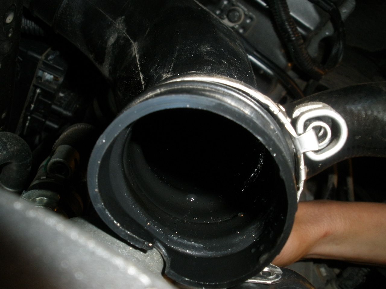

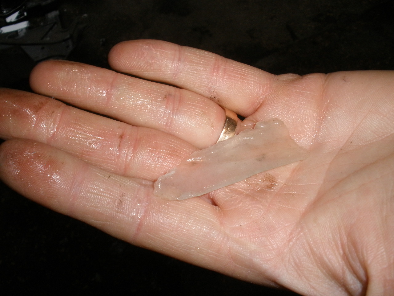

Извиняюсь вчера небыло возможности отписаться.
Все закончилось без лишних прериканий и споров в мою пользу.
Или аргументы были убедительные,или не захотели спорить,но я уехал не заплатив ни копейки.менеджеры сказали ,что случай уникальный и первый в их практике.Выпросил две фотки,может когото заинтерисуют.
287.72 KB |
136 раз(а) |
266.69 KB |
122 раз(а) |
Александр Васильевич Италоманьячище
Возраст: 39 Знак зодиака:  Зарегистрирован: 21.05.2007 Сообщения: 17342 Откуда: Одеса
Добавлено: Ср Фев 15, 2012 14:02 Заголовок сообщения: |
| Ну вот,а вы боялись! И не больно.А стоило уши прижать и стошники бы имели пару коп на ровном месте.

Добавлено: Ср Фев 15, 2012 14:24 Заголовок сообщения: |
| Сергей К писал(а): | | менеджеры сказали ,что случай уникальный и первый в их практике. |
Ни какой уникальности. Во многих последних итальянских дизелях эта проблема. У кого щуп выдавит, у кого сальник с последующим пустым поддоном соотв... Машина не приспособлена для эксплуатации в такие морозы. Сертификат - фикция... Россияне повально с этим трахаются.
У турецко собранного Фиата нет адаптации под СНГ.
