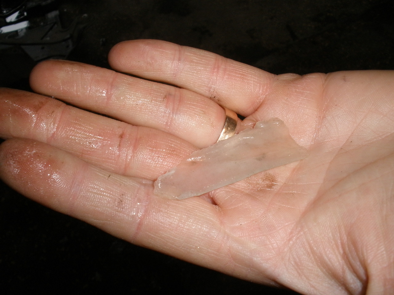

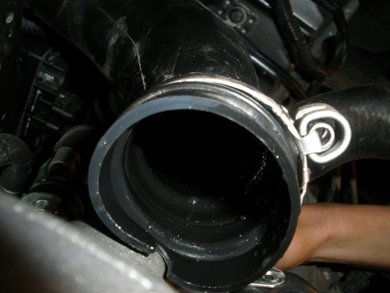

СообщениеДобавлено: Ср Фев 15, 2012 13:48    Заголовок сообщения: Ответить с цитатой
Извиняюсь вчера небыло возможности отписаться.
Все закончилось без лишних прериканий и споров в мою пользу.
Или аргументы были убедительные,или не захотели спорить,но я уехал не заплатив ни копейки.менеджеры сказали ,что случай уникальный и первый в их практике.Выпросил две фотки,может когото заинтерисуют.

Сообщения: 17342
СообщениеДобавлено: Ср Фев 15, 2012 14:02    Заголовок сообщения: Ответить с цитатой
Ну вот,а вы боялись! И не больно.А стоило уши прижать и стошники бы имели пару коп на ровном месте.

СообщениеДобавлено: Ср Фев 15, 2012 14:24    Заголовок сообщения: Ответить с цитатой
Ни какой уникальности. Во многих последних итальянских дизелях эта проблема. У кого щуп выдавит, у кого сальник с последующим пустым поддоном соотв... Машина не приспособлена для эксплуатации в такие морозы. Сертификат - фикция... Россияне повально с этим трахаются.
У турецко собранного Фиата нет адаптации под СНГ.
Друг жертв автопрома ©
