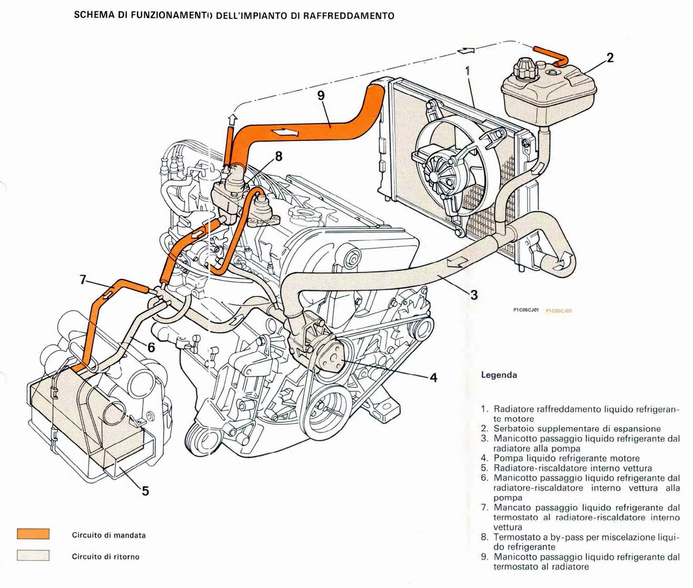

Вчера машинка на холостом ходу постоля некоторое время и прогрелась до 90 градусов... повалил холодный воздух с печки... Я так понимаю это либо шото случилось таки с термостатом или все же воздух в системе?

Gelezis
Зарегистрирован: 28.06.2011
Сообщения: 1368
Откуда: Украина Луганская Область
Авто: Fiat Croma 2000 CHT
СообщениеДобавлено: Вс Фев 05, 2012 00:10    Заголовок сообщения: Ответить с цитатой
Lexville
я бы те не советовал быть столь категоричным.. Тут в другом засада..
Dellok
Ты не парься особо.. Нарушается циркуляция тосола при полностью открытом термике..
Искать причину в патрубке распределения.. Туды пристегнуты шланги от отопителя. Дросселирующая шайба тю тю скорее всего.
Выход.. С учетом того что зима..
Заглушить один патрубок, применить кран, и пустить поток тосола через отопитель принудительно. Предварительно прочистить отопитель.
Выход номер два применить электронасос для прокачки принудительной.
Авто нынче не роскошь, а средство передвижении. Но разница между автом и ведром большая))

Если бы замерзал тосол печка всегда холодный должна гнать. А здесь именно при 90. Проверь термостат он при полном открытии перекрывает шланг с печки.

Gelezis
Трубочка эта под термостатом находится я так понял, или де?
история теперь уже обновленного пепелаца Rolling Eyes
kaligula
Зарегистрирован: 13.10.2011
Сообщения: 289
Откуда: Магнитогорск
Авто: FIAT Croma 2.0i.e
СообщениеДобавлено: Вс Фев 05, 2012 18:32    Заголовок сообщения: Ответить с цитатой
К трубочке этой подключены шланги от печки,она получается под коллектором стоит. В самой трубочке стоит шайба.

Вот сюда будет удобно пальцем тыкать.
