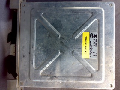

В общем пришло все новое (ХОЛ, ДПКВ, катушка, коммутатор, крышка трамблера, бегунок, свечи), поставил и хрен завелась, все та же история...

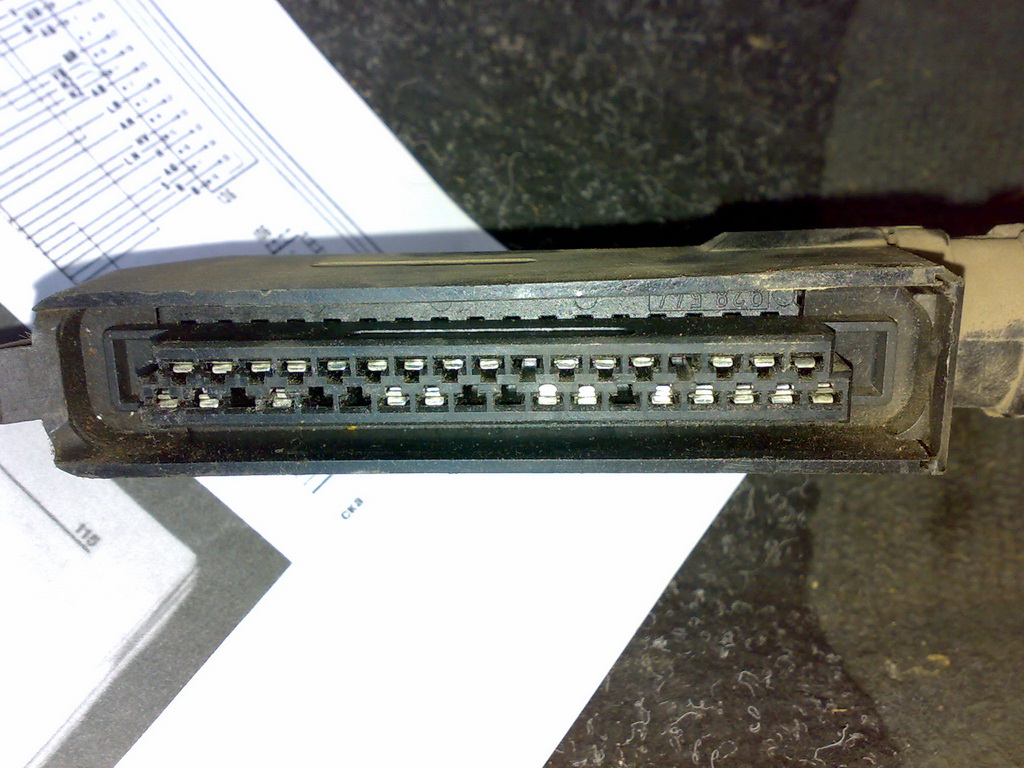

Пытался прозвонить по схеме, брал у здесь, а у меня не совпадают ноги с клеммой прибора управления (к мозгам)... К примеру ДКПВ 3 и 4 нога а у меня на разъеме нету 3 клеммы, а по другой схеме 5 и 23 нога (не совпадают схемки) а у меня 5 клеммы не существует . Спецы подскажите как поступить мне в этой ситуации

В общем я прозвонил и вот что получилось,
а датчик абсолютного давления на клемах LR и NZ звонятся одинаково
По схеме все правильно, я не с той стороны делал отсчет...

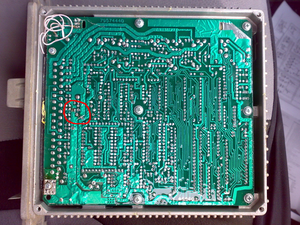

На самом деле, машинка поработала немного и в один прекрасный момент, когда я был далеко от дома заглохла и больше не заводилась... Попали мы домой и пошла песня по новой. Вытащил всю мозговую проводку наружу и пошел перепаевать, зачищать и доводить её до ума (практически ничего переделывать не пришлось). Запихнул её обратно. Учитывая что все связанное с искрой заменено на новое
| sheva70 писал(а): |
В общем пришло все новое ХОЛ, ДПКВ, катушка, коммутатор, крышка трамблера, бегунок, свечи и провода ВВ |
остаются мозги. Спасибо minakoff оперативненько переслал мне мозги с Дедры 2,0 с пол тыка бжик и вот уже четвертый день тестирую
