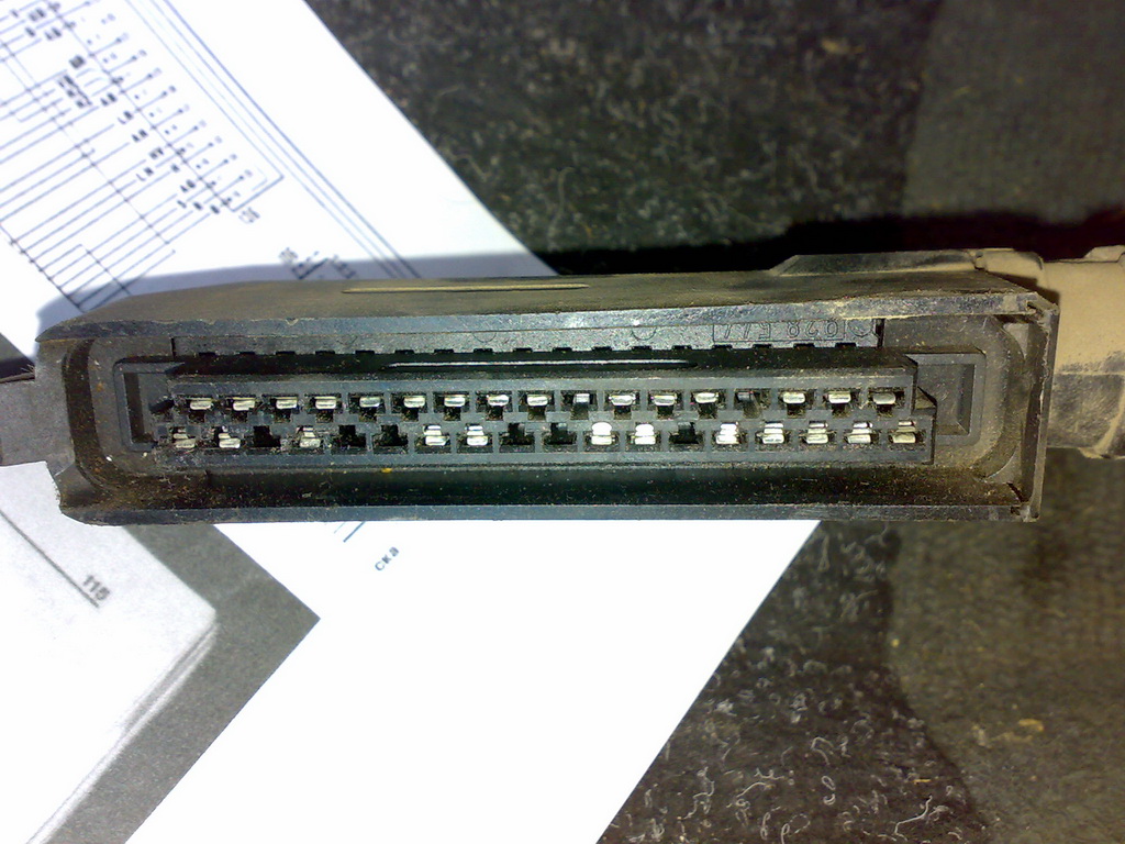

Пытался прозвонить по схеме, брал у здесь, а у меня не совпадают ноги с клеммой прибора управления (к мозгам)... К примеру ДКПВ 3 и 4 нога а у меня на разъеме нету 3 клеммы, а по другой схеме 5 и 23 нога (не совпадают схемки) а у меня 5 клеммы не существует Rolling Eyes . Спецы подскажите как поступить мне в этой ситуации

В общем я прозвонил и вот что получилось,
а датчик абсолютного давления на клемах LR и NZ звонятся одинаково
По схеме все правильно, я не с той стороны делал отсчет...

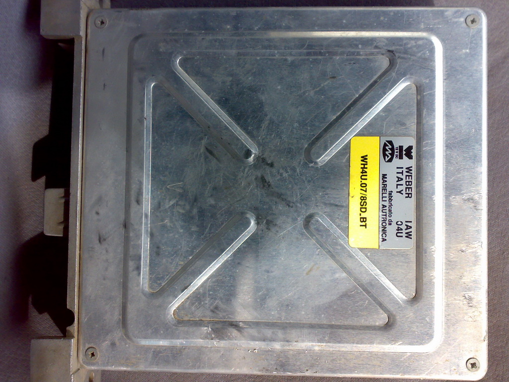

Да, ети мозги. Я тут на досуге просканировал с моей мозги, два обрыва на дорожках нашел...
