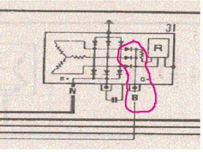

Gundesvan
Слушай а Гена точно исправен??? Есть одна безумная мысля.. Может оный контакт все таки приводит к коротышу? Там схема антиресная..
Обрати внимание на цепь.. Может там диоду хана.. Вот те и проблемы..

а вобще на до бы для начала Гену испытать или на стенде или в рабочей машине.. Исключить его из списка неисправностей путем проверки.

Gelezis писал(а):
Gundesvan
Попробую перекинуть. У меня 2 генератора есть, причем один новый.
Насколько я понял по схеме - проблема в регуляторе?
Еще интересное поведение: подключил малую клемму к гене - обороты движка немного падают (как будто отпустил сцепление)
Еще: на авто не работает клапан доп подачи воздуха, вернее что с надетой фишкой, что со снятой - без разницы. Сам клапан исправный (я проверял).
2 Vettal Проводку временно кинул напрямую с плюса. Дело не в ней.

Gelezis писал(а):
Gundesvan
Да ты только батарейки пальчиковые коротил.
Другого опыта не чувствуеться.
Попытки закоротить стартерный аккумулятор приводят к небольшому феерверку.
Ну проводочек в пару квадратов испариться да при этом дуга полыхнет.
Кто видел тот навсегда под впечатлением. Laughing
При всяких диодных неисправностях генератор просто перестает
заряжать батарею. Бывает обмотка статора до черноты сгорает.
Да к месту ремонта своим ходом едут. До разрядки батареи все хорошо.
Gundesvan
При подключении малой клеммы начинаеться отбор мощности на зарядку и при подсаженой батарее генератор выдает и сответсвенно берет до лошадинной силы. Вот он и притормаживает двигатель.
Так что это нормально.
