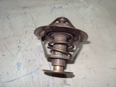

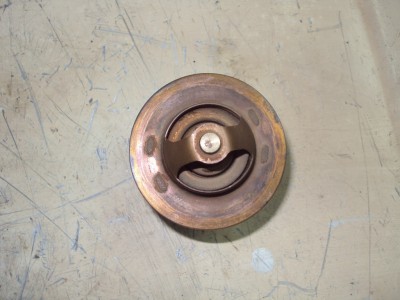

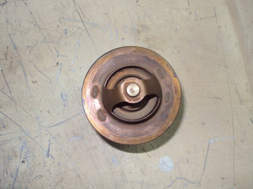

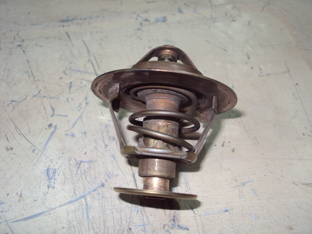

А у меня вот такой есть- с донора. Пробовал его феном греть, исправно ёрзает туда-сюда. Напугал ты меня, Pustynnikov, с этим вахлером, а ведь я его уже заказал... Может, этот лучше поставить? Только у него дырочки нет для стравливания воздуха.

Сообщения: 25289
СообщениеДобавлено: Пт Дек 02, 2011 12:10    Заголовок сообщения: Ответить с цитатой
кажется к нему должна быть резинка уплотнительная, на большее кольцо?

СообщениеДобавлено: Пт Дек 02, 2011 12:48    Заголовок сообщения: Ответить с цитатой
Да, конечно. Просто я её снял.
Сообщения: 25289
СообщениеДобавлено: Пт Дек 02, 2011 13:05    Заголовок сообщения: Ответить с цитатой
эт я так, чтоб поставить не забыл Smile всякое бывает Wink

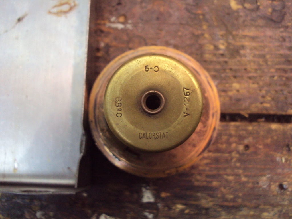

СообщениеДобавлено: Пт Дек 02, 2011 21:50    Заголовок сообщения: Ответить с цитатой
Pustynnikov
А про этот б/у (марку) что скажешь?
Pustynnikov
Зарегистрирован: 28.07.2007
Сообщения: 2881
Откуда: Бобруйск Беларусь
СообщениеДобавлено: Пт Дек 02, 2011 21:54    Заголовок сообщения: Ответить с цитатой
На Vernet вроде нареканий не было. Ходят неплохо. Но этот же б/у... Попробуй кинуть его в кастрюлю с водой и термометром и на газ все это дело... ну и посмотри при какой t он начнет открываться, а при какой откроется окончательно

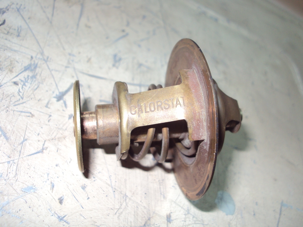

Pustynnikov, а разве его имя не "Калорстат" Embarassed ?
Pustynnikov
Сообщения: 2881
СообщениеДобавлено: Пт Дек 02, 2011 22:05    Заголовок сообщения: Ответить с цитатой
Так и знал, что задашь этот вопрос. Smile Vernet и Calorstat - это одно и то же. У них даже на коробке написано: "Calorstat by Vernet". Это торговая марка. Серьезная фирма, примерно 60% продукции поставляет на конвеер.
" Компания VERNET основана в 1927 году, начав выпускать термостаты для автомобилей; " 2 завода во Франции, представительства в Европе, Северной и Южной Америке, Индии; " Количество занятых на производстве во Франции - более 400 человек; " Высокий уровень автоматизации производства; " Ежегодный выпуск - около 13 млн. изделий в год; " 60% выпускаемой продукции поставляется на автомобильные конвейеры; " Продукция разрабатывается в тесном сотрудничестве с автомобилестроительными компаниями; " Собственная исследовательская лаборатория; " Поставки на конвейеры: Alfa-Romeo, Fiat, Lancia, Citroеn, Dacia, Ford, Hyundai, Lada, Mazda, Mitsubishi, Nissan, Opel, Peugeot, Renault, Rover, Suzuki, Toyota, Volvo ,VW и другие. Продукция для автомобилей: " Термостаты; " Датчики; " Лямбда-зонды. Отличительные особенности: " Vernet - профессионал в области производства деталей систем охлаждения; " Изделия Vernet обладают высокой точностью регулирования по температуре, надежностью и длительным сроком службы. Страна: Франция
