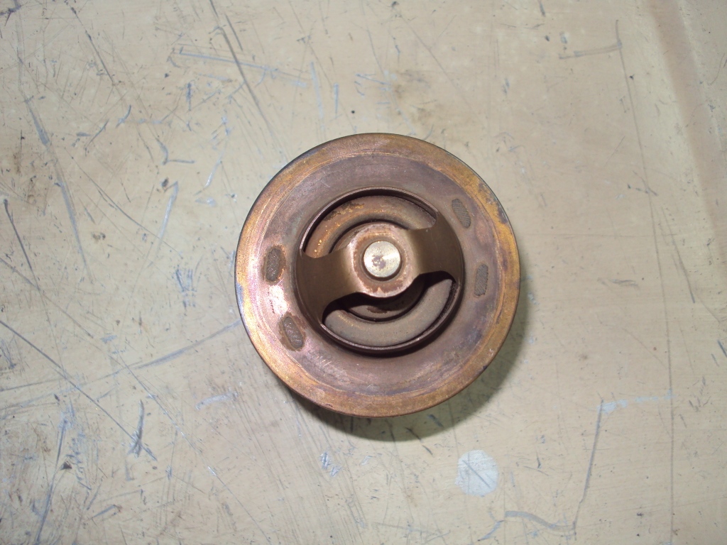

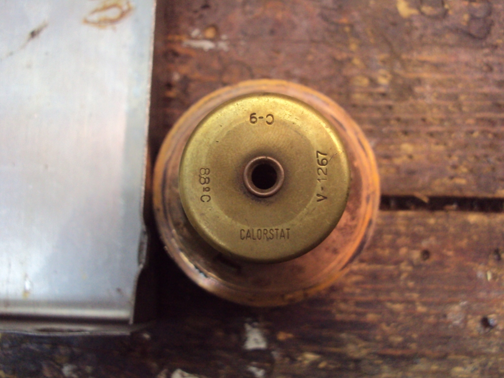

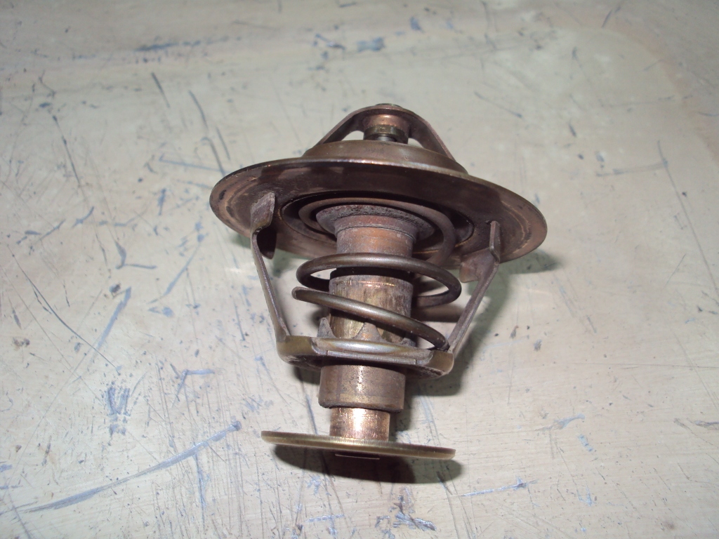

А у меня вот такой есть- с донора. Пробовал его феном греть, исправно ёрзает туда-сюда. Напугал ты меня, Pustynnikov, с этим вахлером, а ведь я его уже заказал... Может, этот лучше поставить? Только у него дырочки нет для стравливания воздуха.

кажется к нему должна быть резинка уплотнительная, на большее кольцо?

| Да, конечно. Просто я её снял.

эт я так, чтоб поставить не забыл всякое бывает

Добавлено: Пт Дек 02, 2011 21:50 Заголовок сообщения: |
Pustynnikov
А про этот б/у (марку) что скажешь?

Добавлено: Пт Дек 02, 2011 21:54 Заголовок сообщения: |
На Vernet вроде нареканий не было. Ходят неплохо. Но этот же б/у... Попробуй кинуть его в кастрюлю с водой и термометром и на газ все это дело... ну и посмотри при какой t он начнет открываться, а при какой откроется окончательно
