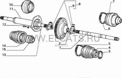

Подушку новую ставил? Кронштейн этой подушки от кпп проверяли на наличие трешен? Переднию балку просматривали ,трешены разрывы.
В помощь
 Просмотрено:  211 раз(а)
