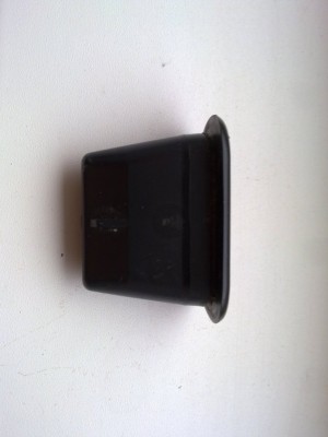

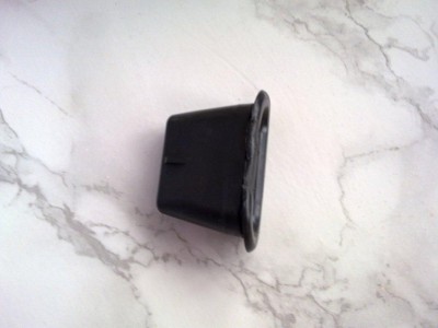

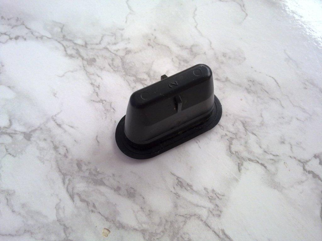

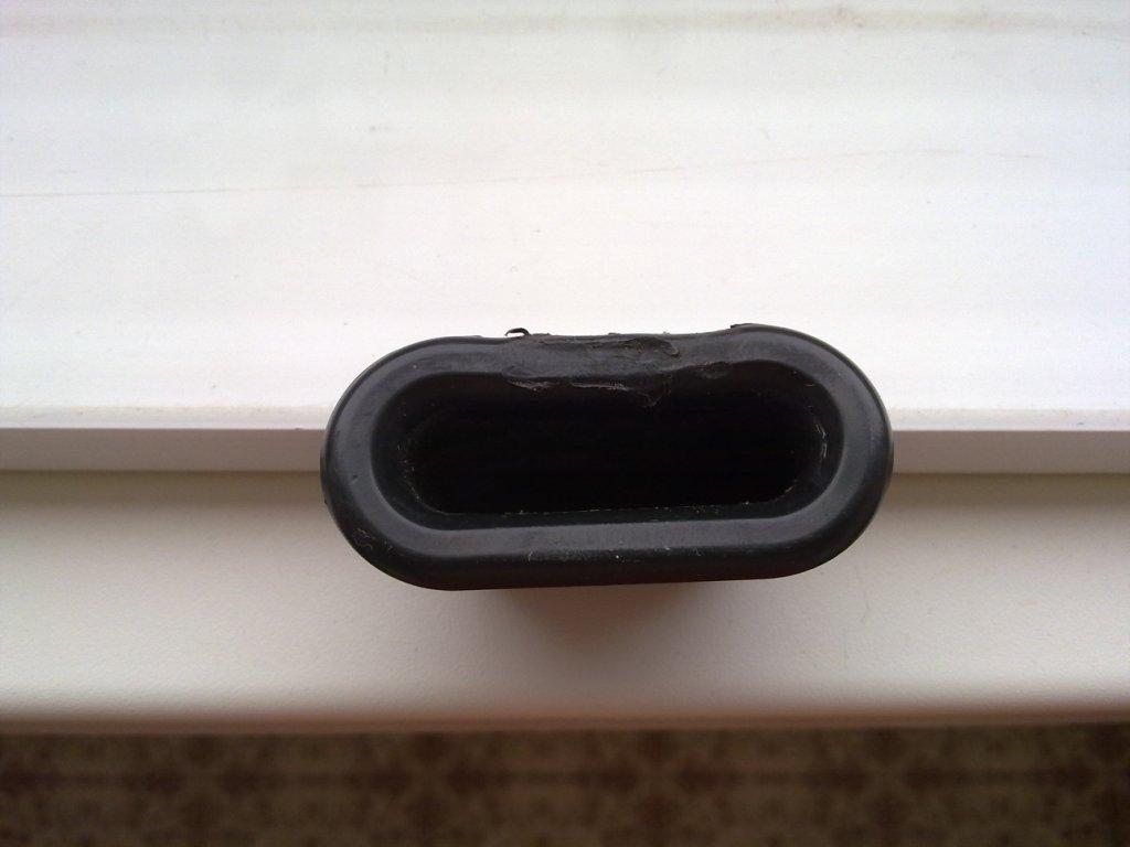

я про пластмасовую пробку имею в виду. куда вставляется язычок, там мне не понятно какая пробка и как она стоит
Вернуться к началу |
Mag12360 Италолюбитель
Возраст: 52 Знак зодиака:  Зарегистрирован: 22.10.2011 Сообщения: 63 Откуда: Украина, Старкон
Авто: Fiat Scudo
Добавлено: Вс Ноя 20, 2011 10:42 Заголовок сообщения: |
пробка

как я понял это заводская ? И где можно такую заказать?
anatolii Италомафиози
Возраст: 47 Знак зодиака:  Зарегистрирован: 16.02.2011 Сообщения: 575 Откуда: Тернопіль
Авто: FIAT Grande Punto 1.4
Добавлено: Вс Ноя 20, 2011 13:47 Заголовок сообщения: |
sahavlad писал(а): | как я понял это заводская ? И где можно такую заказать? |
В Тернополі на автобазарі, коштує 20 грн. Є ще нижня кругла -15 грн., язичок верхній -20 грн.
