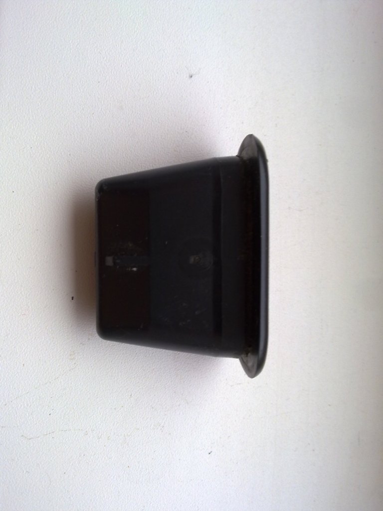

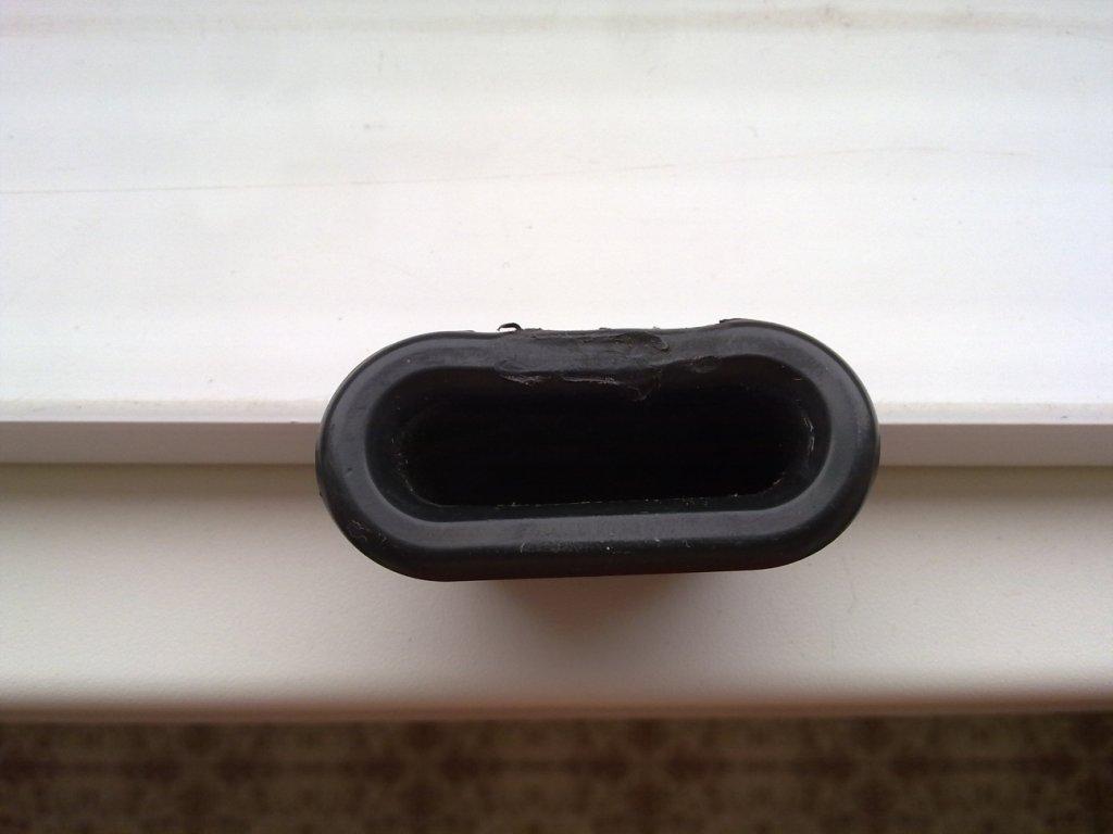

я про пластмасовую пробку имею в виду. куда вставляется язычок, там мне не понятно какая пробка и как она стоит

СообщениеДобавлено: Вс Ноя 20, 2011 10:42    Заголовок сообщения: Ответить с цитатой
пробка

как я понял это заводская ? И где можно такую заказать?
В Тернополі на автобазарі, коштує 20 грн. Є ще нижня кругла -15 грн., язичок верхній -20 грн.
