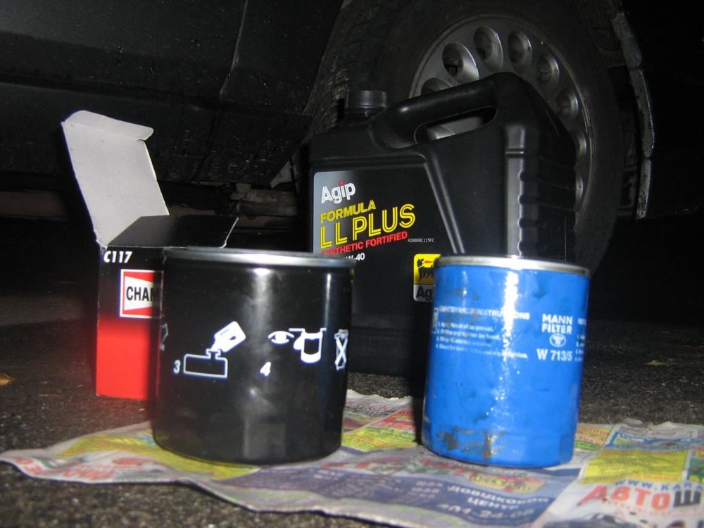

может так станет понятно, что я не тот выбрал фильтр...

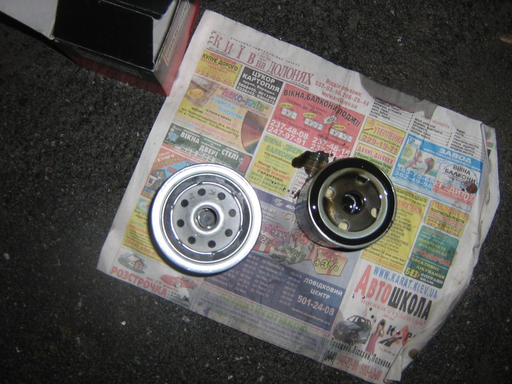

Да все эти эксперименты с дырочками понятны.
И вся эта разница обосновываеться низким давление или производительностью маслонасоса в данном экземпляре двигателя.
Исправный двигатель на дырочки реагировать не должен.
Выше все мои соображения по теме изложены и толочь воду в ступе
дальше смысла нет.

помимо дырочек, синий фильтр имеет в два раза меньше объема...

Объем сам по себе не говорит ни о чем.Только тип и площадь ФЭ.
Разницы особой в 4-х или 6...отверстиях не вижу,т.к. площади маслопроводов до и после фильтра не намного больше суммарной отверстий.

"Разницы особой в 4-х или 6...отверстиях не вижу,т.к. площади маслопроводов до и после фильтра не намного больше суммарной отверстий."
Площадь подводящей дырочки меньше.

посчитать еще площадь 4 и 8 дырочек? как по мне это очивидно...

таки да, очевидно, что суммарные площади 4-х и 8-ми отверстий как минимум одинаковы. Если у 4-х не больше..
Соверешенно верно.
И сравнить с поводящей, которая хоть и больше по диаметру, но одна.
Находиться не в центре, а как раз напротив этих пресловутых дырочек.
Центральная, из конструктивных соображений, имеет большой диаметр, который внутри мотора становиться опять маленьким.
Штангелем туда не долезешь, да в этом и нужды нет.
В таких случаях применяеться калибр-пробка, в быту хвостик сверла.

Чемпион - 8 дырок * 8мм
Манн - 4 дырок * 10.5мм

гониво какое то.. Законы гидростатики еще никто не отменял.
Давление передается в жидкости без изменения, от суммарного диаметра или еще можно сказать количества дырок в фильтре измениться может только скорость потока масла. Понятно что немного меняется количество масла, но при исправном масло насосе это не есть существенно. Фильтр ежели с клапанами, то тока оные могут свинью подложить. Так что к давлению в маслосистеме количество дырок ни каким боком не относиться. Хоть на 30 мм хоть на 10 мм дыра будет, давление одно и то же в жидкости будет. Это простая физика.
