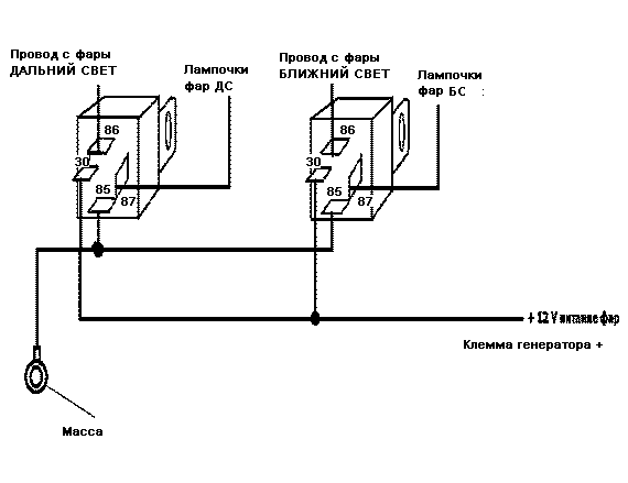

Купил спасибо.Дабы не плодить новых тем спрошу здесь.Есть такая фишка:включаю ближний свет, загораются на бортовом компьютере лампочки передних и задних фар,при этом все лампочки целые.Что интересно бывает горят,бывает нет.Как-то попробывал уменьшить подсветку потухли,добавил загорелись.Что это?

В принципе поголовно все.
Но начинать надо с точек подключения массы.
Впереди под фарами самое болючее место.
Там мокро и грязно и непросто добраться.
Я вот например.
В задних фонарях продублировал массу.
Припаял проводочек прямо к плате и вывел
под болтик крепления фонаря.
Фары тоже так сделал и установил реле.

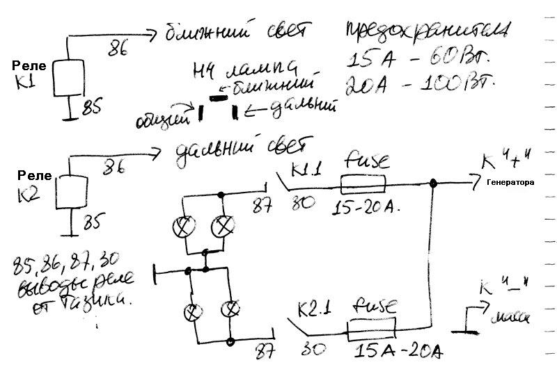

Юрий Р писал(а):
"Фары тоже так сделал и установил реле." Можно поподробнее?
Смысл этого в уменьшении потерь и разгрузки подрулевого
от тока фар.
Меньше потерь это выше напряжение на фарах, которые ярче светят и дорогие ксеноны нафик не нужны.
