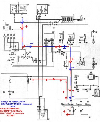

Может так легче будет понять Very Happy

Ну там так,но не совсем так- пока генератор не работает,или запустился, ток для начального возбуждения ОВ бежит ОТ блока предохранителей,через лампу контроля заряда,часто с резистором впараллель, К тому самому выводу D+,который с тонким штеккером.Как только генератор раскрутился так,что начал вырабатывать что-то путнее,+12 вольт ОТ доп. выпрямителя из трех диодов бегут навстречу К лампе,и она,дура,не зная что делать- ток и ОТТУДА и ОТТУДА дуреет окончательно и гаснет. В дальнейшем ОВ питается уже от выпрямителя.

Андрей К писал(а):
Лампа сгорит, зарядка вполне может остаться. Только запуск будет после прогазовки.
Нет, не может. Через лампу подается возбуждение на обмотку ротора. Нет возбуждения - нет ЭДС, значит нет заряда.
С аккума на прямую напруга туда не попадает.
