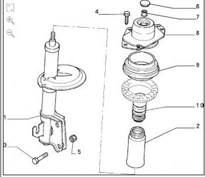

Наверное речь идет про деталь №8

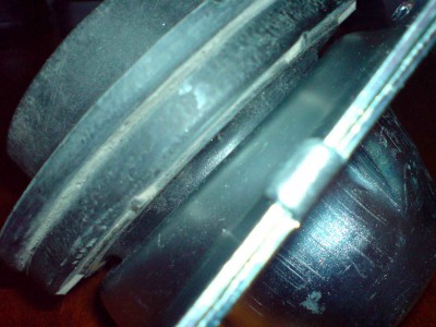

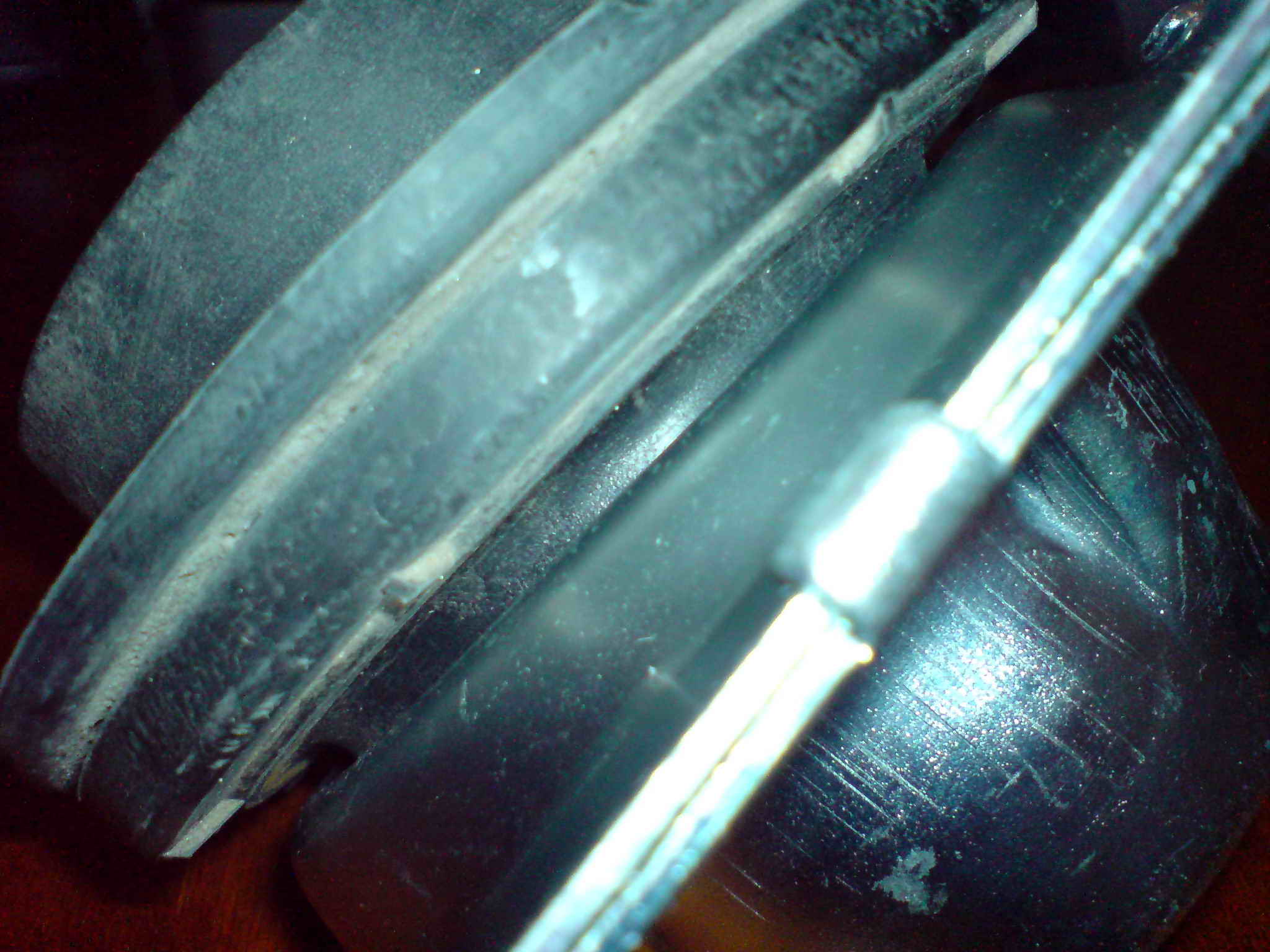

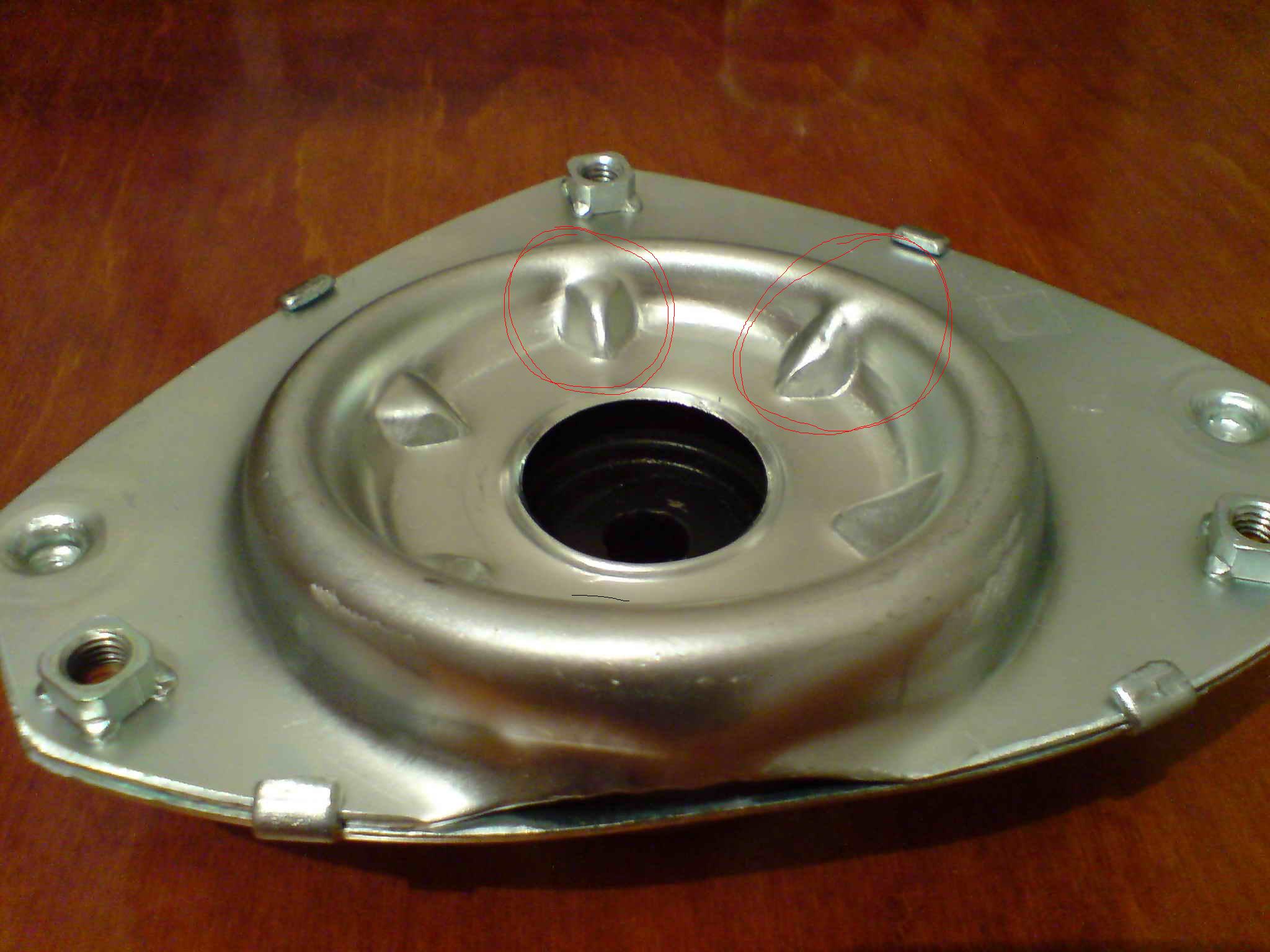

Алексей писал(а):
А меняют их парами или можно отдельно?
Менять можно по отдельности, но прошу обратить особое внимание на посадочное место опорного подшипника (если будешь брать не оригинал)
На фото рувиль, а вобще лучше купить б/у оригинал с разборки.
