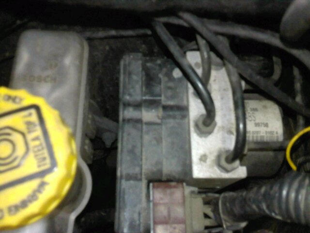

Якщо біля вакуума стоїть така хрень, як на фото, з написано чорно по сірому "ABS", то у вас є АБС!
zab, АБС у добло подобається тим, що не б'є постійно, а тоді, коли йде юзом. Трафік, наприклад. навіть при легкому натисненні вже смикається педаль.
Треба вміти їздити з ним і без нього.

AБС срабатывает не из-за юза, а из-за резкой остановки крутяшего момента колеса, из-за того, что нет сцепления с дорожным покрытием у самого колеса...
любой АВС расчитан на предельный вес авто и без него, а если работает постоянно ? то это не нормально, либо не сбалансировано давление в системе либо, что то с самим АВС, скорее всего имено тот рег.кран на задней балке...
=Avtorarytet=
Зарегистрирован: 13.05.2008
Сообщения: 1875
Откуда: Україна
СообщениеДобавлено: Ср Дек 28, 2011 17:01    Заголовок сообщения: Ответить с цитатой
В Доблах з АБСом в ступичних підшипниках стоять магнітні кільця, а в ступицях датчики... Коли мозг бачить що якесь колесо заблокувалося (зупинилося повністю) на те колесо миттєво імпульсно перестає подаватися тиск, щоб воно прокрутилось. Кароч, якщо давити на педаль не дуже сильно, то АБС не зпрацьовуватиме а тільки коли одне з коліс "піде юзом".
У трафіку пох, легенько торкаєшся педалі а вона вже дьоргається, і чим сильніше жмеш, тим більше б'є, навіть не почавши тормозити...
