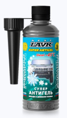

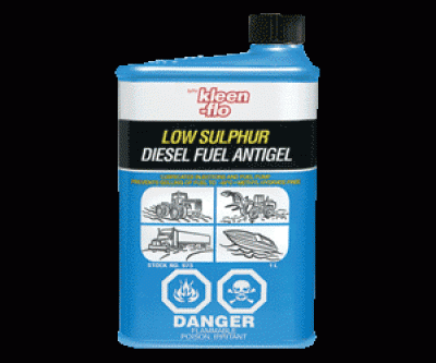

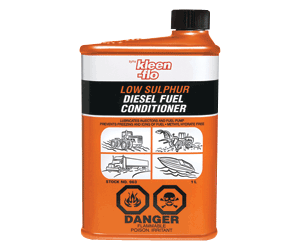

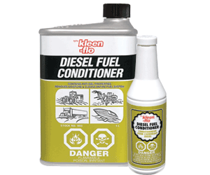

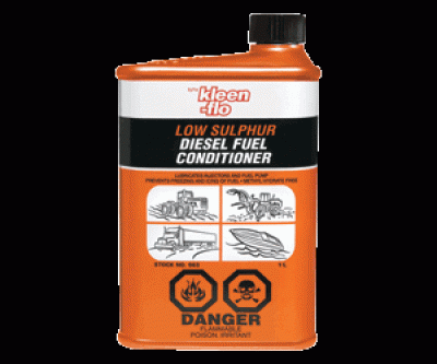

Вижу, вы тоже полностю не разобрались в этом вопросе.
Почему пользуетесь кондиционером KleenFlo, если есть антигель KleenFlo?
Ведь кондиционер - это лишь улучшитель качества топлива и не более. В то время как антигель специально предназначен для борьбы с парафином в дизеле.
См. фото ниже.
Сам польз. челябинским антигелем "LAVR".

Да сколько уже можно говорить одно и тоже?
Никакой антигель в морозы не поможет!!! Его необходимо в тёплую соляру лить, где её взять тёплую то?
Сливать, греть и бодяжить?
Или на заправках лить в канистры, нести домой, греть, бодяжить а потом в бак заливать?
Да подогрев топлива реализовать нормальный и головняка никогда и никакого не будет. И лить ничего никогда не придётся.
